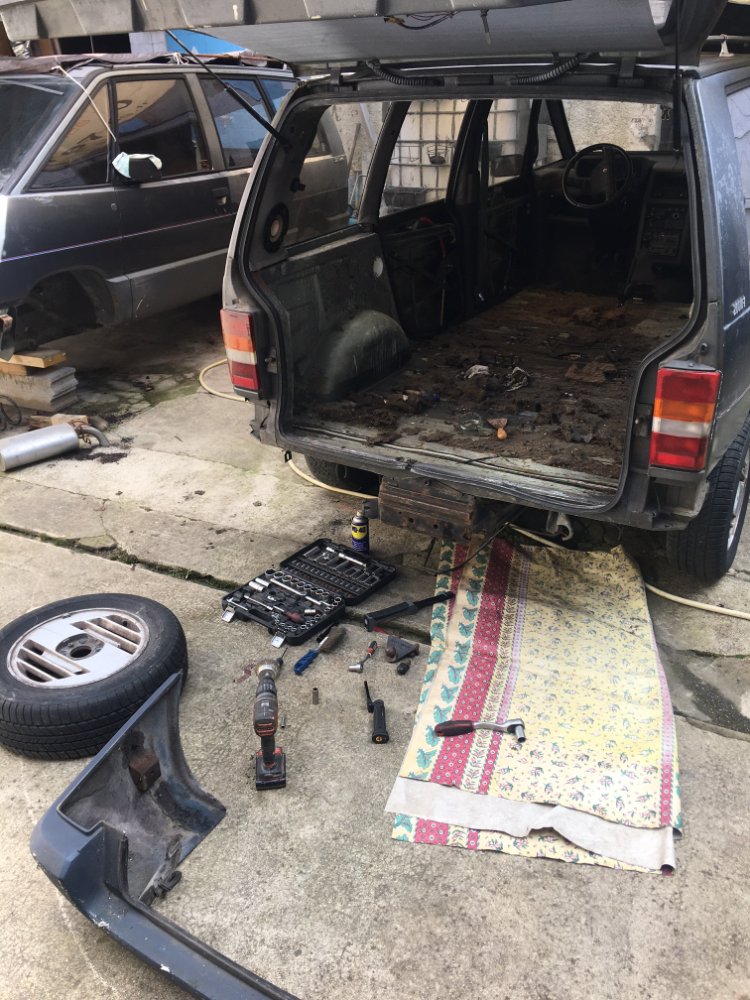

Toujours en préparation pour les 40 ans.
Les 2 trains AV sont maintenant terminés et le carbu réglé, merci Yves !!
Je désosse P"TIT SUISSE pour rhabiller MARILYNE.
Récupération des moquettes et des insonorisant quasi neuf.
Avant faut retirer les vieux qui en 1986 sont collés sur toute la surface alors que P'TIT SUISSE de 1987 n'a que les pourtours collés.

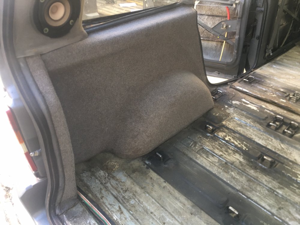

Début du remontage des habillages de passages de roue. Provenance P'TIT SUISSE, impeccables.

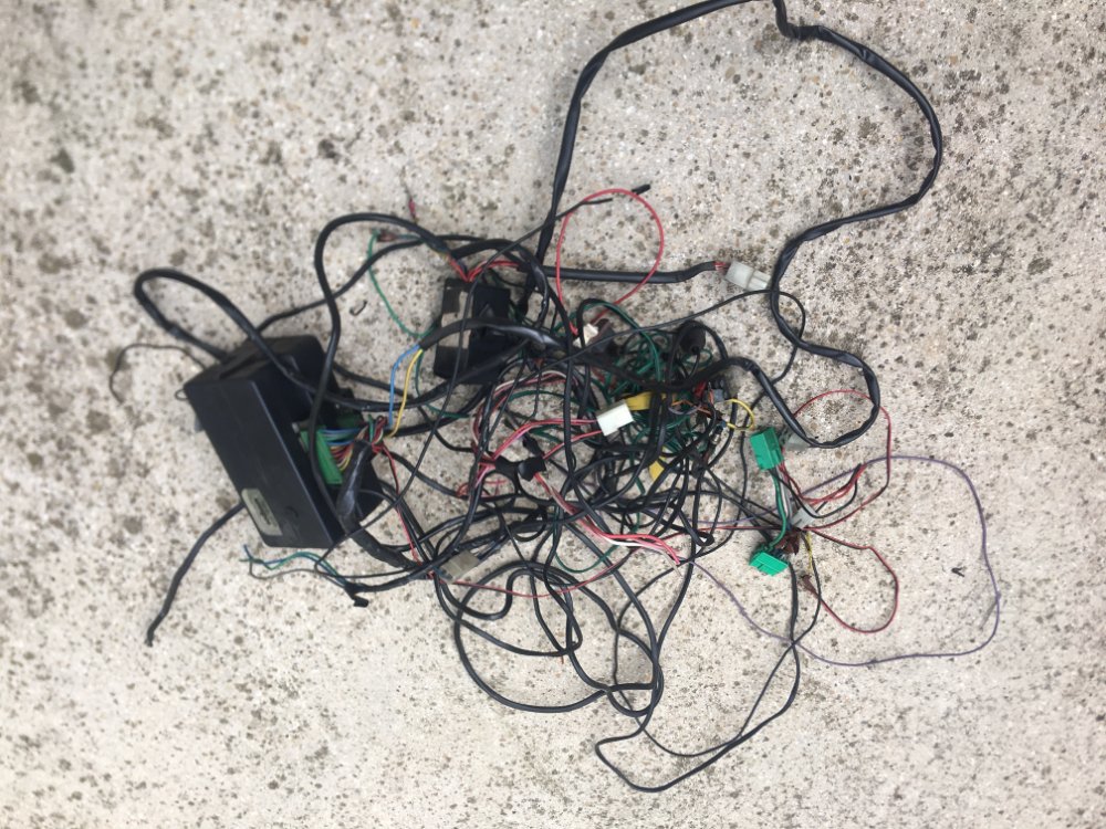

Je continue de démonter (un beau petit patchwork de vis n'est-ce pas Georges
) , retrait des moquettes avant et désinstallation de l'ancienne alarme et reconnexion correcte des fils.
L'araignée démontée ...
Infiltration d'eau à vérifier
