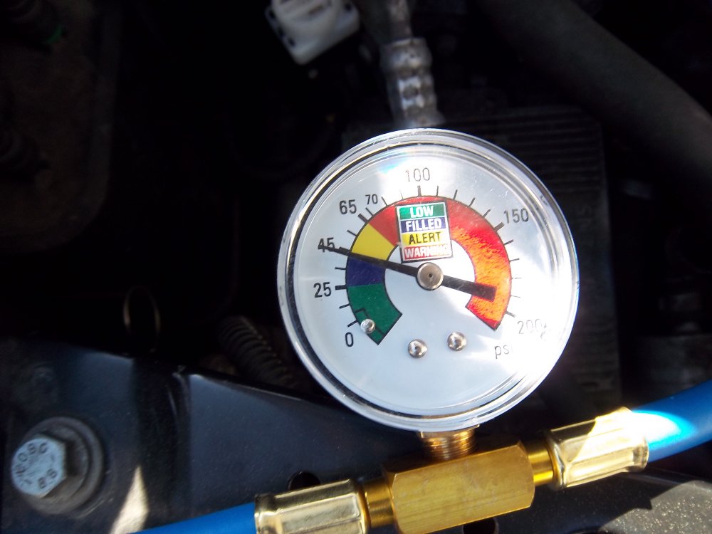

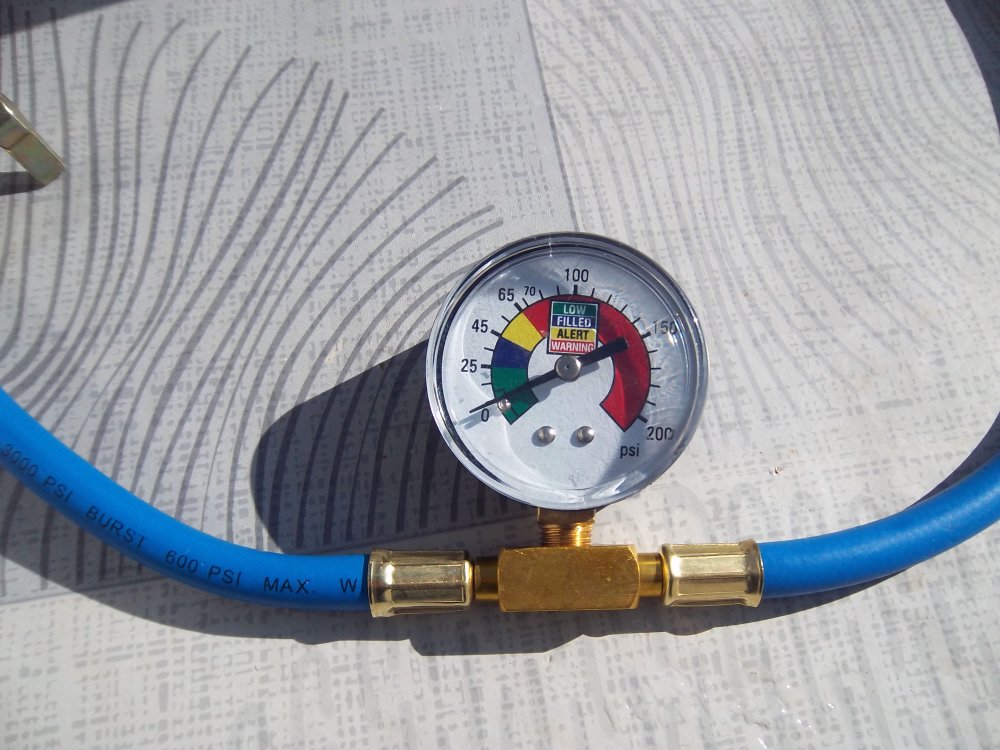

Ce matin, Atelier recharge de clim, faite à la maison !!
Suite à une balade sur Youtube, je suis tombé sur ces sujets, et je me suis dit, "pourquoi pas ??"
Recherches et achat sur Ebay de ce kit : https://www.ebay.fr/itm/305445115420, comprenant 2 bouteilles de Gaz de 185g, permettant chacune de remplacer 500g de R134a, et du tuyau de recharge avec son manomètre.
Après, c'est d'une simplicité !!
- Mettre le moteur en route,
- Enclencher la clim, température au mini, et ventilation au maxi,
- Mesurer la température en sortie de grille,
- Raccorder le tuyau sur le circuit basse pression,
- Raccorder le tuyau sur la bouteille de gaz,
- Ouvrir celle-ci en perçant l'opercule, et en ouvrant le robinet,
- Le Gaz passe dans le circuit, et on voit le manomètre bouger, et l'aiguille se positionner dans la bonne graduation. A 45PSI, le circuit est chargé.
- Fermer la bouteille et débrancher le raccord et remettre le bouchon.
- C'est fini côté moteur.
- Dans l'habitacle, vérifier la température de sortie. (4,7° pour moi !! :D )
Coût de l'opération inférieur à 20€ !
Le kit reçu
Le kit reçu
La bouteille de gaz
La bouteille de gaz
Le manomètre gradué
Le manomètre gradué

C'est branché !
C'est branché !
Au début, avant l'injection de gaz
Après avoir vidé une bouteille, c'est rempli !
C'est froid !!!!!
C'est froid !!!!!

Super. C'est bon à savoir que ça existe.
Sympa.
Attention: ne pas en mettre suffisamment ça peut entraîner un rafraîchissement insuffisant mais en mettre de trop peut créer un dysfonctionnement de la climatisation (au dires expert Renault).
Daton

Merci pour l'info et le lien ebay :wink: Je sors de chez norauto où j'ai fait remplir la mienne (vide après changement condenseur, compresseur et bouteille). Z'ont mis 700g pour quasi 70 euros. il y a eu une recherche d'étanchéité à l'azote en amont, je n'avais pas remis mon cache/bache à huile inférieur. Ce matin à la repose j'ai quand même vu une petite goutte fluo sur une des durite qui va au compresseur Wait and see
Le meilleur est l'avenir du bien.
Messages : 20054
Re: Que pensez-vous de celui-ci (Espace 3 V6 RXT 1998) ?
Daton a écrit : 20 avr. 2024, 13:45 Merci pour l'info et le lien ebay :wink: Je sors de chez norauto où j'ai fait remplir la mienne (vide après changement condenseur, compresseur et bouteille). Z'ont mis 700g pour quasi 70 euros. il y a eu une recherche d'étanchéité à l'azote en amont, je n'avais pas remis mon cache/bache à huile inférieur. Ce matin à la repose j'ai quand même vu une petite goutte fluo sur une des durite qui va au compresseur Wait and see
En cas de fuite, Duracool vend un antifuite..

La fuite a interétatique être très très très faible .. genre clim vide en 1an, sinon cela ne sert a rien (testé pour vous).

Prise d'attelage vérifiée hier matin.
2 fils inversés sur la prise (j'avais remplacé la prise et rebranchée la nouvelle en remettant exactement les fils aux mêmes branchements, tels que trouvés au démontage -j'avais émis des doutes sur les branchements-, et j'avais l'allumage des stops lorsque j'actionnais le clignotant gauche et vice-versa !! :shock: :shock: )
La clim fonctionne parfaitement ! :)

yves78 a écrit : 20 avr. 2024, 13:44 Super. C'est bon à savoir que ça existe.
Sympa.
oui car tu as un pressostat 3 etages sur le circuit. trop bas : pas d'enclanchement du compresseur, trop haut idem. pour proteger le compresseur.
