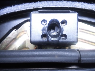

Bon je suis probablement très, très nul mais je n'arrive pas à ouvrir un éclairage intérieur pour remplacer l'ampoule sans casser les ergots en plastique
Sur la notice Renault dit : " - déclipsez l'éclaireur puis retirez le capot et sortez la lampe" mais ils n'expliquent pas comment retirer le capot sans casser les ergots en plastique ..
Je me dis qu'il y a surement une astuce et que je suis trop stupide pour la voir .....
Merci d'avance à ceux qui m'expliqueront.
Bonne journée

- Messages : 20139
Re: Eclairage intérieur
Tu es dans le bon sens.
Il suffit d'être très doux dans le mouvement de levier
Et avec le pouce, tu aides doucement le mouvement.
Au fait, j'ai ta pièce

Merci pour tout ... même en allant très doucement ça casse ... Comme dit TheStone avec l'âge le plastique devient fragile ..
Pour le reste (agrafes et grille HP) je devrais théoriquement partir la semaine prochaine en Espagne avec mes petits enfants, donc ne te précipite pas pour envoyer ça à moins que tu sois sûr que cela arrivera avant samedi ..
Et merci encore pour ton dévouement ..
Bon après midi
Jean-Louis

Tant que tu ne casses pas les crochets permettant de tenir en place les éclairages, pas de soucis (perso, j'en ai recollé 3 sur 7)
Envoie-moi une adresse Mondial Relay, pour que je te fasse parvenir le colis que tu récupèreras à ton retour !
Amitiés - Eric
