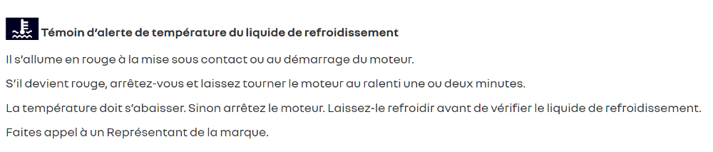

Hello,
Oui c'est ça tu as raison, je n'avais pas le bon vocabulaire. Il s'agit bien de la température du moteur. Il est monté jusqu'à dans la zone rouge. Par contre le témoin du LDR (ayé j'ai appris un nouveau mot et ça fait plus court à écrire) ne s'est jamais allumé en rouge. Pas de message STOP non plus.
Il y a aussi le klaxon qui ne fonctionne pas, enfin si, ça émet un petit cri de moineau puis plus rien...

donc pour la T° moteur là c'est clair > retour au garage pour vérifier le truc.
