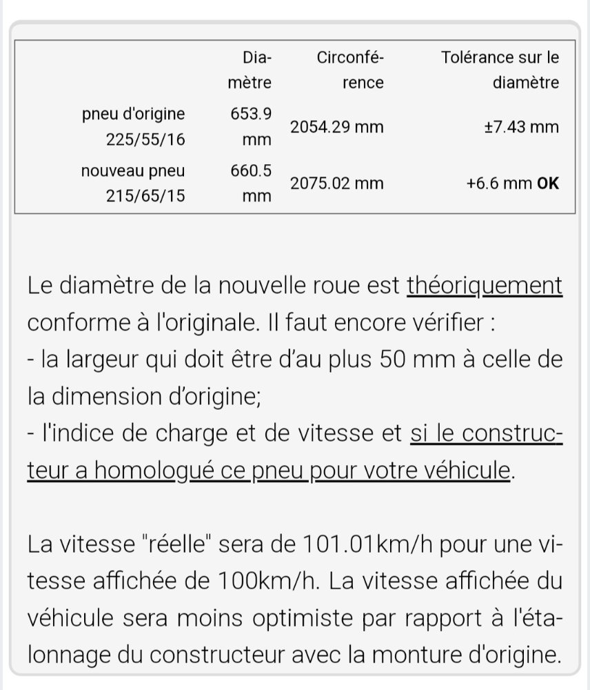

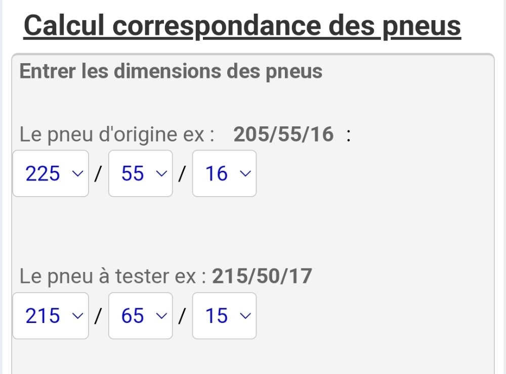

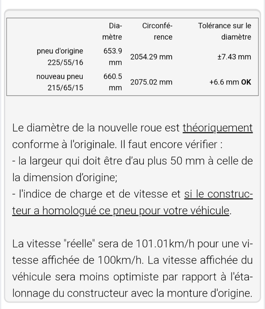

Le 215 n'est pas en 55. J'ai changé ma roue de secours qui à la base était une galette et j'ai mis une roue de secours d'un 2.2 Dt en 215x15. J'ai fait le calcul de circonférence et elle correspond la même chose que le 225x55-16, cela doit correspondre à du 215x15-65 (5% pour la largeur 215/225 et 5% pour du 15 au 16. L'équivalence est acceptée si l'écart est entre 1,5 et 2 %.

Donc 225/55/16 merci !

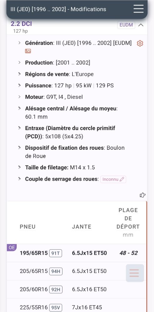

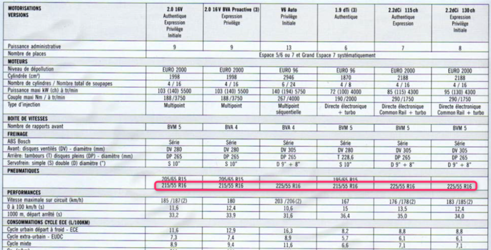

C'était bien 215/55/16 pour les 2.0 essence ou le 1.9 dti.
Et 225/55/16 en dCi et V6 essence.
