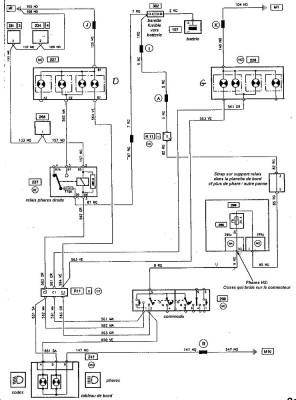

Commodo a changer (comme d'hab les pleins phares qui merdent): FAIT

Pour les pleins phares: tant que tu y es tu peux envisager LA modif obligatoire > commander les codes et phare via des relais.
Ca t'économisera des comodos à l'avenir

Rien vu de particulier niveau faisceau
Ces commodos sont montés sur un nombre incalculable d'autos,des années 80 et 90, dont la R11, et du coup je doiis en avoir encore 5 ou 6 d'avance...
Je pensais que c'etait une usure mécanique, qui faisait que la position plein phares ne tient plus en place
Si je me rappelle bien, sur les R11 phase 1 ( les premières autos,a avoir eu cette platine a fusible), le premier relais en partant de la droite servait justement de commutation code/phare, puis,fut remplacé par un shunt sur 2 des broches (montage adopté sur l'espace), je ne sais pas pourquoi ils ont modifié...

Perso, j'avais fait 450 000km avec mon 2 et je n'ai jamais changé de commodo. J'avais des ampoules d'origine. Sur un autre voiture, j'avais mis des 100W, le commodo n'a pas fait long feu.Baccaronze a écrit : 03 mars 2024, 13:27
Si je me rappelle bien, sur les R11 phase 1 ( les premières autos,a avoir eu cette platine a fusible), le premier relais en partant de la droite servait justement de commutation code/phare, puis,fut remplacé par un shunt sur 2 des broches (montage adopté sur l'espace), je ne sais pas pourquoi ils ont modifié...![]()
En pleins phares, le commodo commande les pleins phares sur les 2 ampoules du phare gauche. Les 2 pleins phares de droite sont commandés via le relais 237. .
Pas contre, c'est sur la platine fusible que ça fondait. Tous les phares commandés via fusible, pourrait éviter ça. Le ventilateur de chauffage est aussi un gros consommateur de courant sur la platine fusible. Au dessus de la platine à fusible, il y a aussi le strap qui faisait fondre le support du "coupe alimentation" coté droit du schéma.

Le relais ne commande que le plein phare d'un seul côté. Tout le reste, notemment les codes qu'on utilise le plus souvent passe par le comodo et la platine en direct.
Du coup la modif, c'est le virer pour en mettre un plus balèze avec un fusible approprié pour commander les deux pleins phares, et rajouter le même montage pour commander les deux codes.
On pique le V+ puissance au niveau du gros fusible plat (362) en sortie de + batterie et hop. C'est pratique à interfacer avec l'une des deux cosses vissées sur cette platine. Ca enlève une énorme conso sur la platine fusible et sur le comodo.
Et pour faire bien on peut tirer une masse direct à partir de chaque phare, ça résoud aussi pas mal de soucis.

.... sur mon I phase 2 de 88, des faisceaux ont fondus sous la casquette et/ou perdus leur souplesseBaccaronze a écrit : 03 mars 2024, 13:27 Rien vu de particulier niveau faisceau
.... obligé de les refaire
.... les câblages sont sans doute différents entre I et II

Surtout sur le I la platine fusible est bien mieux fichue!!!
Celle des II c'est adapté depuis les 405 pour les Espaces, c'est du double face assemblé n'importe comment... et les connexions critiques sont sous-dimensionnées.
Par contre la qualité des fils là c'est kifkif: de la daube totale! Gaine pourrie, cuivre de mauvaise qualité, sections calculées "au plus juste" (donc oublie la marge de sécurité). C'est bien dommage d'avoir fait ces économies de bouts de chandelles parce que la mécanique est bien fichue et robuste, elle!
