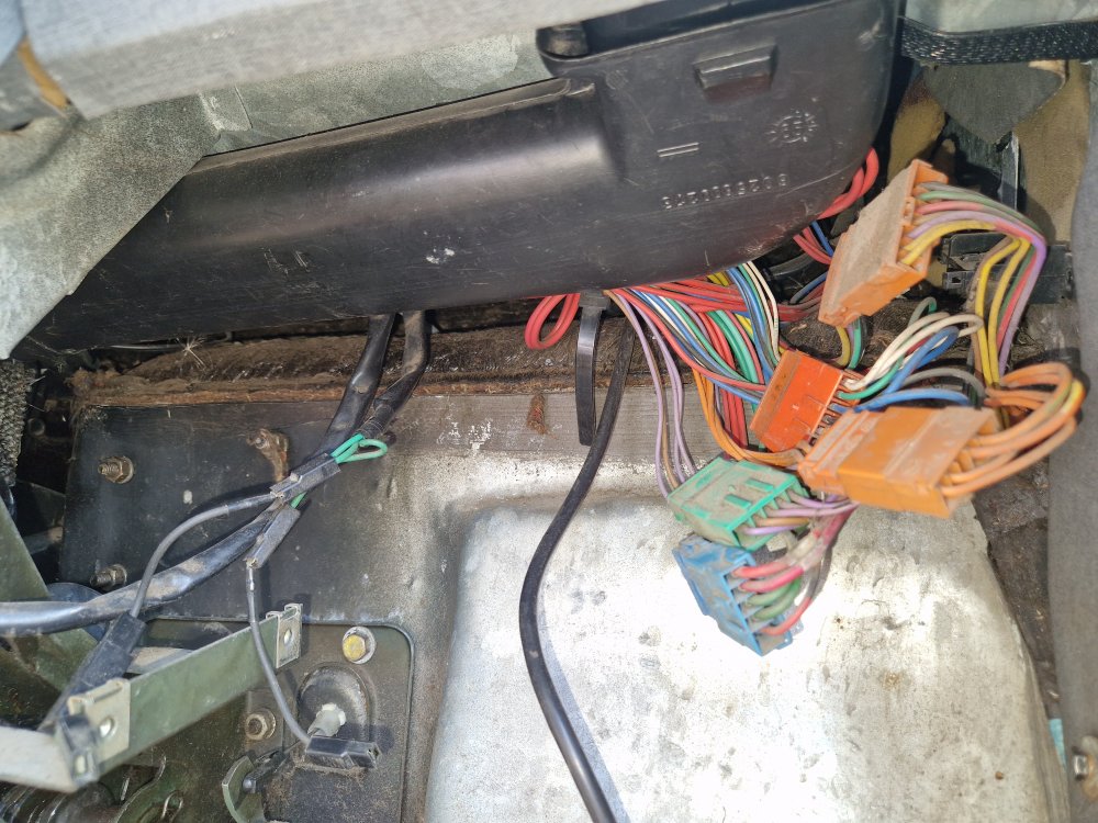

Merci Pilou29 et Sigma de m'avoir envoyé une copie de la section 83 du manuel MR272 qui concerne les circuits du transmetteur de carburant et de l'affichage du carburant du tableau de bord.
Inutile de dire que pour ceux qui se penchent sur l'électricité et les métiers à tisser de nos véhicules, Matra, dans sa sagesse, a utilisé plusieurs connecteurs de couleur orange dans sa conception et plusieurs d'entre eux sont à 7 voies.
N'oubliez pas que j'ai un TSE à conduite à droite, j'ai trouvé un connecteur 7 voies sous le tableau de bord côté droit qui n'avait pas les couleurs du connecteur 81. J'ai découvert plus tard qu'il s'agissait du connecteur 302.
En regardant sous la zone hors-bord du tableau de bord, où se trouvent la colonne de direction et le module d'affichage des instruments, j'ai trouvé un groupe de connecteurs orange (3) et j'ai finalement trouvé le connecteur 81 avec les couleurs correctes pour un véhicule E1 de 1986.
En déconnectant le connecteur, les deux broches 1 et 2 sont en circuit ouvert jusqu'au transmetteur de carburant, j'ai donc déterminé où se trouve le défaut.
La réparation devra attendre après notre voyage à Romo pour trouver d'abord un remplaçant.
Je comprends que je peux couper le tapis au-dessus de l'unité émettrice et y accéder depuis l'intérieur du véhicule?
Enfin, merci encore à tous les deux pour votre aide dans la détermination de la panne.
Meilleures salutations,
Alan et Alison
Alan et Alison
