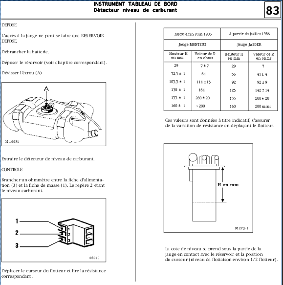

je n'ai pas les schémas pour le cablage de cette jauge mais j'ai trouvé des valeurs de résistance dans la MR.
Ca permettra au moins de vérifier l'état de la jauge elle-même, d'ailleurs c'est souvent la piste résistive qui pose des problèmes dans ces dispositifs.
En esperant que ça aide un peu.
Sigma
Messages : 1470
Inscription : 11 août 2022, 19:21
Localisation : en dérapage
Re: Schémas de câblage du circuit émetteur du réservoir de carburant
Message non lu par Sigma »

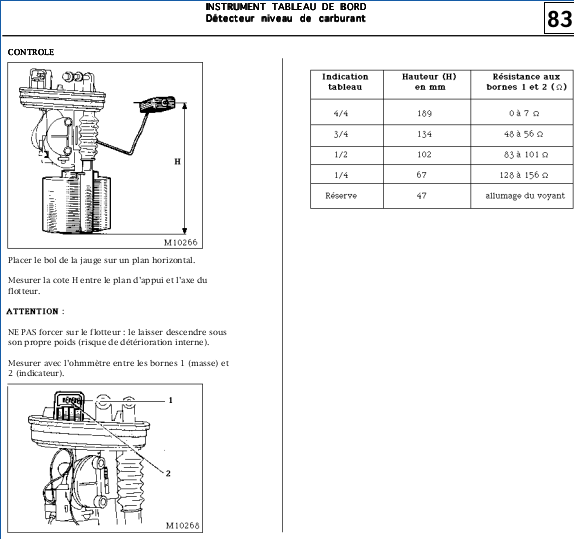

Trouvé un autre tableau avec les valeurs de résistance, celui là est peut être plus adapté à votre TSE:

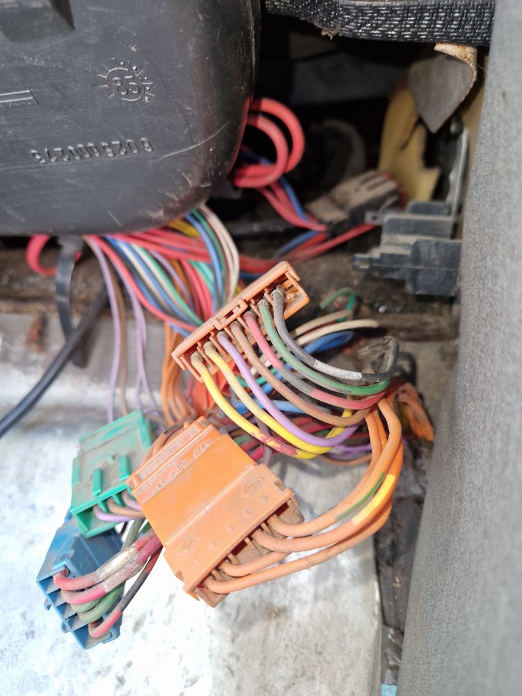

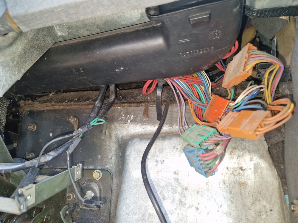

Inutile de dire que pour ceux qui se penchent sur l'électricité et les métiers à tisser de nos véhicules, Matra, dans sa sagesse, a utilisé plusieurs connecteurs de couleur orange dans sa conception et plusieurs d'entre eux sont à 7 voies.
N'oubliez pas que j'ai un TSE à conduite à droite, j'ai trouvé un connecteur 7 voies sous le tableau de bord côté droit qui n'avait pas les couleurs du connecteur 81. J'ai découvert plus tard qu'il s'agissait du connecteur 302.
En regardant sous la zone hors-bord du tableau de bord, où se trouvent la colonne de direction et le module d'affichage des instruments, j'ai trouvé un groupe de connecteurs orange (3) et j'ai finalement trouvé le connecteur 81 avec les couleurs correctes pour un véhicule E1 de 1986.
En déconnectant le connecteur, les deux broches 1 et 2 sont en circuit ouvert jusqu'au transmetteur de carburant, j'ai donc déterminé où se trouve le défaut.

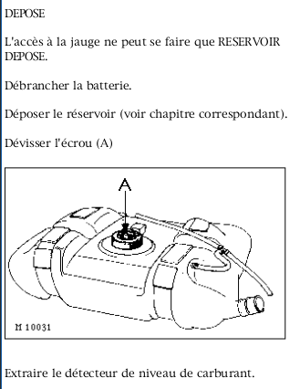

il semble que l'accès à la jauge est la même chose que sur les séries 2 et 3, à savoir qu'il faut déposer le réservoir pour y accéder.
Je reposte un détail de la MR271:
Sinon l'opération me semble risquée: localiser correctement l'emplacement de la jauge, découper la moquette, et tenter une découpe du plancher de la voiture. Mais il faut avoir de la chance et couper pile au bon endroit, et surtout ne pas rencontrer un renfort de carrosserie :roll:
