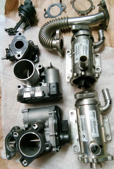

pendant le confinement j'avais tout démonté car je pensais que le radiateur d'egr fuyait . j'avais trouvé des gouttelettes dans l'intercooler.
j'ai donc tout démonté, nettoyé et remonter avec un radiateur neuf commandé sur ebay.
j'ai ensuite testé l’étanchéité du dit radiateur mais pas de fuite ,je l'avais changé pour rien mais je l'ai revendu rapidement pour un renault trafic.
j'ai retrouvé quelques photos

Bonjour à tous
MERCI à 25th pour ses deux réponses avec en prime « photos". Super!
Après avoir regardé de plus près, il me semble que la dépose/repose de la vanne EGR ( déjà déposée et nettoyée à 100,000 km, puis à 200.000km) doit être à nouveau nettoyée suite au pb sur le radiateur de cette vanne qui a fui…j’ai du rajouté du liquide de refroidissement, mais plus rien maintenant…
Je roule, depuis un mois avec (1500km environ), en surveillant le niveau, mais rien. ..le moteur tourne bien, pas de perte de puissance,…Je recherchais justement les documents me permettant de faire la réparation par mes soins, ou si trop inaccessible par le garagiste local qui m’a déposé/reposé la vanne EGR faute de disponibilité du radiateur fautif…
