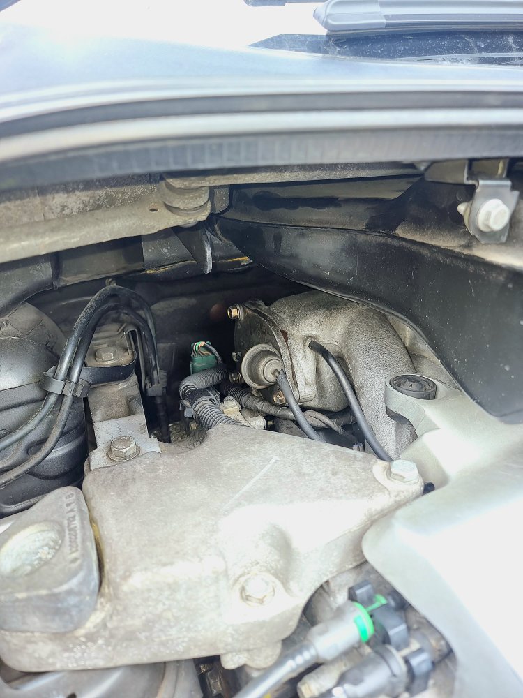

Quand je me suis baissé sous la voiture j'ai decidé d'attendre un peu avant de demonter les precatalyseurs
Finalement en me promenant sur les forums americain ( ce moteur est sur beaucoup de modèles là-bas ) j'ai vu qu'ils parlaient souvent du boitier papillon pneumatique, et effectivement j'ai fait plusieurs test dans un côte, en debranchant la durite le bruit disparaît à 90%
Le bruit c'est exactement celui-là -->
https://m.youtube.com/shorts/enBgYrVyE2Y?feature=share
Je ne sais pas exactement à quoi correspond ce deuxième papillons, ni si le fait de le débrancher crée juste une conséquence sur le bruit, mais je vais le changer et voir, j'éspere que c'est ça

- Messages : 8662
Re: Cliquetis à chaud 3.5 V6
on dirait une commande pneumatique: l'electrovanne est ok ?
- Messages : 3909
Il n'y a pas des swirl la dessus ?
- Messages : 374
- Inscription : 21 déc. 2017, 22:11
- finition : Alyum Plus
- Année : 2009
C'est la commande du volet d'admission variable: séparation ou mélange des volumes d'admission des bancs avant ou arrière.
Le bruit peut effectivement faire penser à un clapet ou un volet métallique qui bouge librement (comme le bruit d'un clapet anti-retour d'une hotte aspirante lorsqu'il y a du vent).
Salut et merci pour les precisions
J'ai demonté le papillon mais il a l'air vraiment en bon état et n'a aucun jeu ! par contre juste à coté qu'est ce qu'il y a ? La vanne PCV !
Est ce que le fait de desactiver ce papillon et donc l'empêche de se fermer, créer moins de depression dans le collecteur et du coup d'avoir moins de remonté d'huile par cette vanne PCV peut être bloquée.
Ce qui expliquerait le problème à chaud, en plus j'ai remarqué pas mal d'huile dans l'admission.
Je pense que trop d'huile dans l'admission peut creer ce bruit. ( oui j'ai une consomation d'huile )
Je vais la demonter et la nettoyer pour voir.
