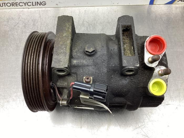

je ne sais pas si tu es prêt à monter de l'occasion, mais certainement en pièce d'origine
https://www.ebay.fr/itm/176220281139
