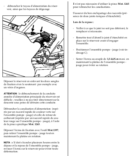

Voilà la procédure, encore du sport (et d'ailleurs il y avait eu un sujet il n'y a pas si longtemps où ça avait bien débattu du pourquoi n'y a-t-il pas de fichue trappe d'accès par l'intérieur

il faut tomber le réservoir, et au choix:
- changer tout
- réparer (option que j'ai choisi pour le mien), suivre les conseils sur le forum.

Sinon Éric tu as ce tuto que tu as toi-même posté

Ton idée de changer par un réservoir complet est bonne, attention à ne pas abîmer la pompe au remontage du réservoir. Voir les tutos il y a peut être moyen de renforcer ou protéger les sorties de pompe.
