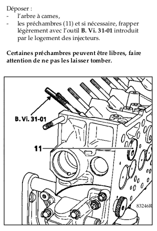

étonnant un JDC avec si peu de kilométrage!
J'ai trouvé l'info dont tu parles, effectivement c'est mentionné dans la MR des J8S:

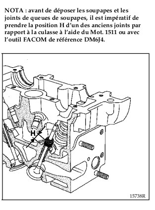

Il est aussi question d'une prise de mesure sur les soupapes:
