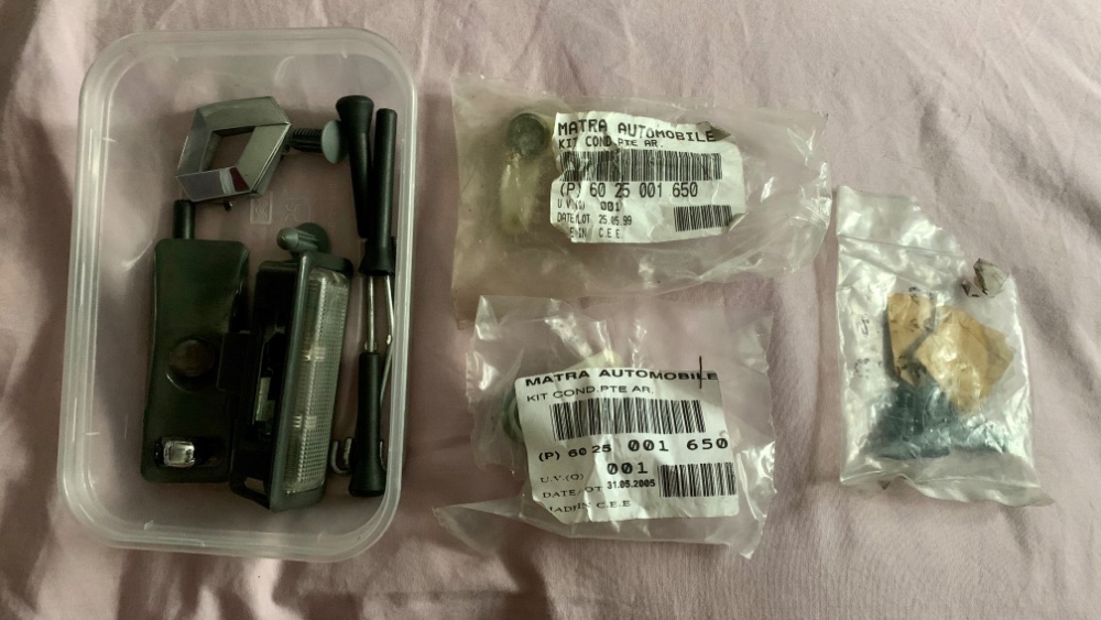

Dans la semaine entre midi et 14h je suis repassé chez le vendeur pour récupérer un petit lot de pièces qu'il avait de côté dont il m'avait parlé lors de la vente, dont deux MR272 justement 8)
Il m'a également laissé des tupperwares remplis de petits plastiques, relais et divers boutons, un commodo, une poignée de porte extérieure... Je suis reparti le sourire jusqu'aux oreilles :
Et normalement courant de semaine prochaine je dois récupérer la galerie (trop longue pour rentrer dans la Polo...)

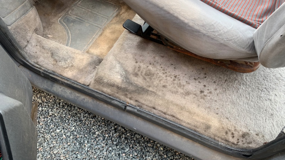

Ce dimanche pour fêter le retour du soleil j'ai continué les travaux à l'intérieur, second coup de propre (à l'aspirateur de chantier cette fois-ci) puis j'ai attaqué la moquette à la brosse rotative et à l'injecteur extracteur :
Elle est toujours tâchée à l'avant par contre j'ai été très étonné de réussir à faire revenir l'entrée côté conducteur qui avait une sorte de croûte, et les mauvaises odeurs ont disparu ce qui améliore grandement le confort intérieur :D
Pour la dépose du siège conducteur, c'est vraiment bien fichu par rapport à bon nombre de modernes, je pourrais en profiter pour refaire un coup de propre à la strucure et à l'embase qui ont connu des jours meilleurs :oops:

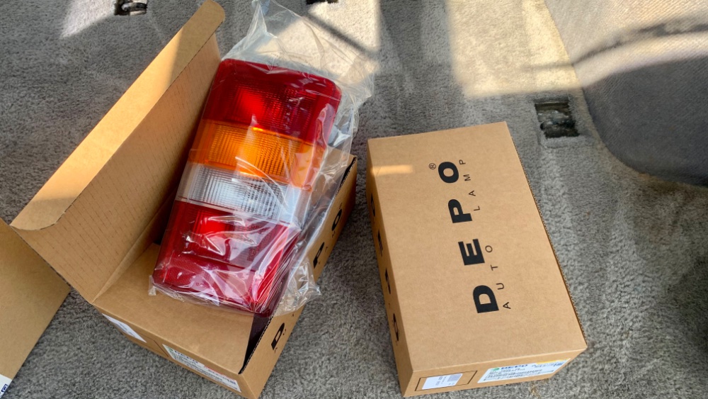

Entre temps j'ai reçu de nouveaux feux arrière neufs qui rendront mieux que les actuels, bon c'est de l'adaptable mais pas de différence particulière à déclarer.
Ils n'étaient pas référencés pour Espace 1 j'ai du gruger en sélectionnant "Trafic" pour les trouver, ce sont pourtant les mêmes...
Comme nous sommes en risque grêle en Gironde cette semaine je les laisse au chaud pour l'instant, sait-on jamais sur un coup de malchance...

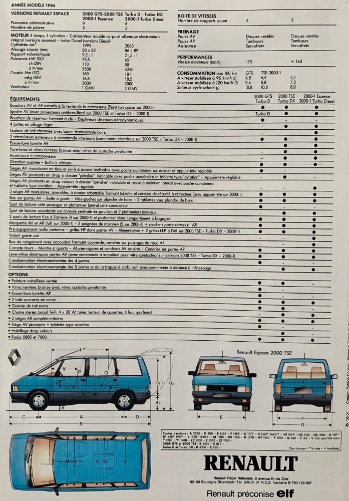

Commande Ebay réceptionnée, j'ai bien fait le tour niveau finitions et par rapport au modèle 2000-1 du catalogue cet exemplaire présente quatre incohérences :
- Pas de volant cuir
- Pas d'accoudoirs latéraux au rang 3 (facilement démontables semble-t-il)
- Pas de galerie de toit chromée (celle que j'ai récupérée est noire)
- 3 des 5 sièges arrière ne possèdent pas d'appuie tête d'origine (ils n'ont même pas les trous pour en installer).
Cependant la théorie de "Pack 2000-1" sur base de TSE semble tout à fait crédible puisqu'on peut voir sur la doc que la sellerie "drap velours" (celle spécifique au 2000-1) était dispo en option sur les TSE de cette année là, et que tous les équipements dont celui-ci dispose correspondent précisément au niveau de gamme TSE :
Brochure E1.1 1987
Brochure E1.1 1987
Bon, après on m'a laissé entendre samedi qu'il n'était pas rare que certains équipements non dispo à un instant "T" disparaissent sur certains exemplaires de la ligne de production, cette pratique était apparement courante chez Matra, c'est pourquoi on dit souvent qu'il n'y en a jamais deux pareil...
