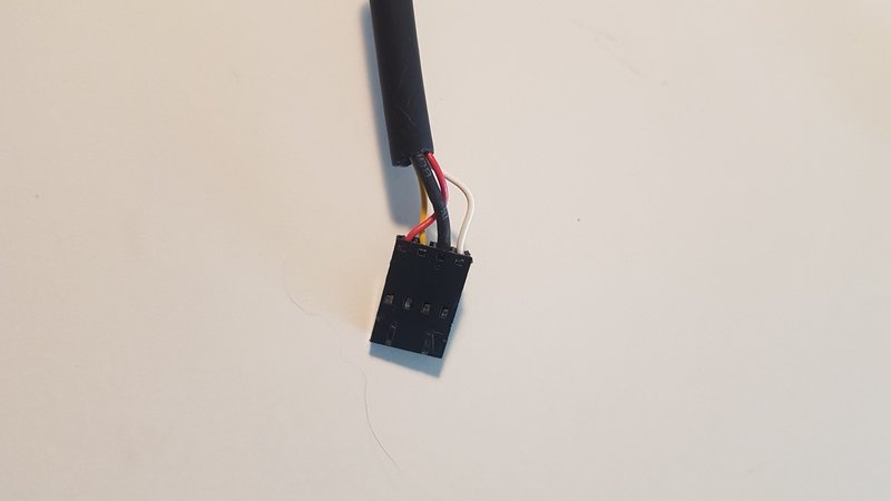

1. Préparation des câbles pour les connections entre l'ampli de l'Espace et le Focal, et l'ampli de l'Espace et le récepteur bluetoorh :
Utilisation de connecteurs PC, je ne détaille pas on peut retrouver l'info sur le forum.

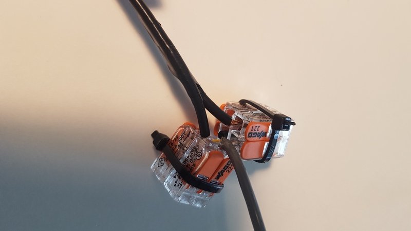

Étant donné que je ne suis pas un pro de la soudure j'ai relié les connecteurs aux fiches RCA avec des bornes wago (et ça va très bien jusqu'à maintenant).
Pour les branchements j'ai utilisé les infos trouvées sur le forum (merci) :
