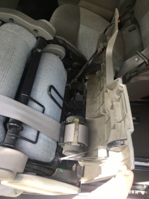

Bonsoir a tous quelqu un sait comment refixer les caches du bas a l arrière des siège ? Ca tien avec un elastique mais c est pas terrible ....

c'est d'origine lq fixation par élastique, mais à force ils sont complétement détendus, j'ai remplacer par d'autres élastiques

Voilà moi aussi j'ai remplacé tous mes élastiques/tissus par les mêmes mais en neuf. Tu vas en mercerie ou magasin spécialisé dans les tissus, tu prends un truc assez proche, tu dois les coudre pour former des cercles un poil plus court pour que ça tende bien, y'en a 2 par siège c'est pas facile de les coudre sur eux-même, j'ai une machine et j'ai réussi quand même, j'en ai profité pour nettoyer tout l'intérieur de la structure des sièges.

Même souci pour moi ça baille.
Pourquoi est-ce qu'on doit absolument mettre un élastique et pas un truc fixe genre ficelle ou riselan ?
J'ai tenté un scotch noir replié sur lui même, ça a tenu 2h.....

Salut,onfre a écrit : 12 juin 2019, 19:53 Voilà moi aussi j'ai remplacé tous mes élastiques/tissus par les mêmes mais en neuf. Tu vas en mercerie ou magasin spécialisé dans les tissus, tu prends un truc assez proche, tu dois les coudre pour former des cercles un poil plus court pour que ça tende bien, y'en a 2 par siège c'est pas facile de les coudre sur eux-même, j'ai une machine et j'ai réussi quand même, j'en ai profité pour nettoyer tout l'intérieur de la structure des sièges.
de ce que tu as vu lors de leur mise en place, ça marcherait si on fait un noeud sur l'élastique à la place d'une couture?

Salut, oui si ton élastique n'est pas sec et détendu.

Moi j'ai opté pour des colson au moins ce ne bouge plus, et je peux passer un ciseaux si besoin pour le couper, le plus dur est de le serré une pince fine nécessaire

Tu es passé comment et par où pour le fixer ?
Je comprends pas le système des élastiques, ça sert à quoi que l'on puisse ouvrir l'arrière ?

Toniolol salut . Les élastiques serves à faire baisse et remonter le cache lors de manipulation des dossier . Si trop rigîde sa frotte et risque la casse . Pour les élastiques moi je les raccourcie en faisant un noeuds.

+ 1 pour le noeud ou le remplacement.
J'ai opté pour la seconde solution, j'étais sûr d'avoir du neuf !

Dites-moi je suis en train de refaire les miens, ils étaient tellement abîmés les élastiques que je n'arrive pas à savoir s'il y en avait deux ou trois sous chaque siège.
Quelqu'un pourrait m'aider sur ce sujet.... Voire une petite photo ?!

J'en ai deux sur chaque siège. Par contre pour les fixations je ne sais pas, ils sont tous différents
Si j'y pense en rentrant du boulot demain, je te prends des photos!

j'avais le même problème, j'ai juste retendu au niveau de l'attache sous le siège, ça se fait en 5 secondes, je ferai une photo si vous voulez...

Hello, je veux bien une photo il fait que je refasse les miens

Le montage d’origine.
