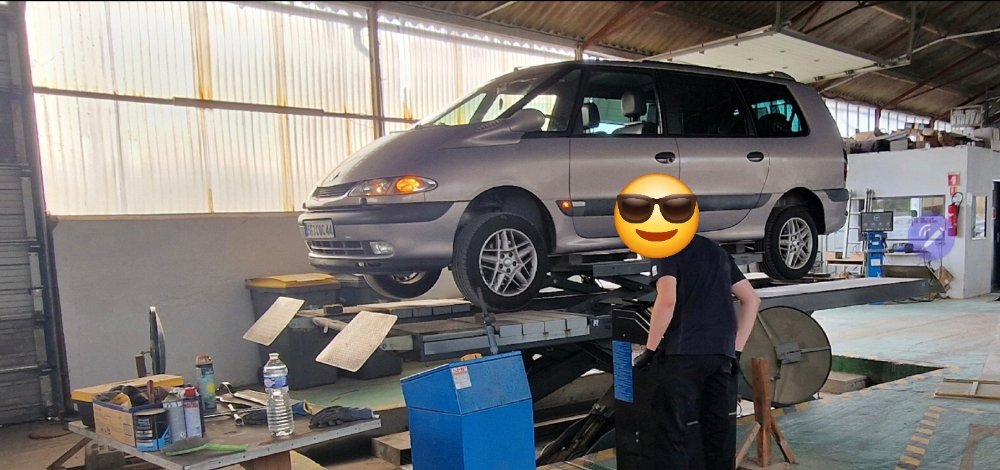

C'est l'heure du verdict ... 😨😨😵‍💫😵‍💫
On va voir si le gars a bien travaillé ... 🤔🤣🤣🤣
Priez pour moi ... 🤣🤣🤣🤣🤣🤣🤣🤣

alors ce CT ?

Wutch a écrit : 16 juil. 2024, 19:58alors ce CT ?
La résurrection est OK ... Validé pour 2 ans ... bon pour le service et pratiquement rien à redire ... 🤣🤣🥰🥰🥰
Encore quelques petites bricoles à faire ou finir (joint pare-brise, allume cigare, petite fuite d'huile, ....) mais finalement j'ai pas trop mal travaillé (même s'il faut admettre que j'ai quand même bien galèré par moment) ... 🤣🤣🥰🥰🥰🥰
3 défauts mineurs que j'aurai pu éviter pour avoir un CT vierge
- Garniture de freins parceque j'ai laissé les vieilles usées à 75% le temps de nettoyer et derouiller les disques, bons, mais bien sales après plus de 8 ans de sommeil ...
- Pneumatiques AV légèrement usées sur le bord parceque j'ai pas voulu mettre les neufs tant que le parallélisme n'était pas fait ... pas fait parceque j'étais pratiquement sûr que les suspension étaient bonnes, mais je voulais attendre le CT pour confirmer .... inutile de payer un parallélisme si faut changer les suspensions ... 😉😉
