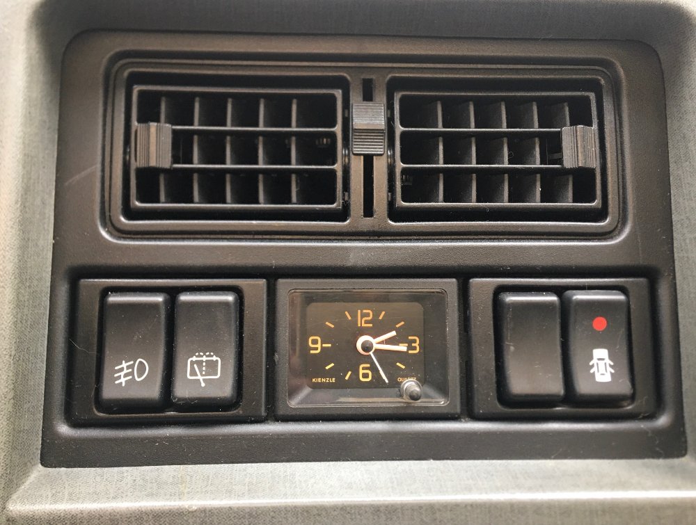

Voila je viens d'installer une montre de R19 dans mon E1ph1, je trouve cela plus kitch et surtout plus lisible, qu'en pensez-vous ?

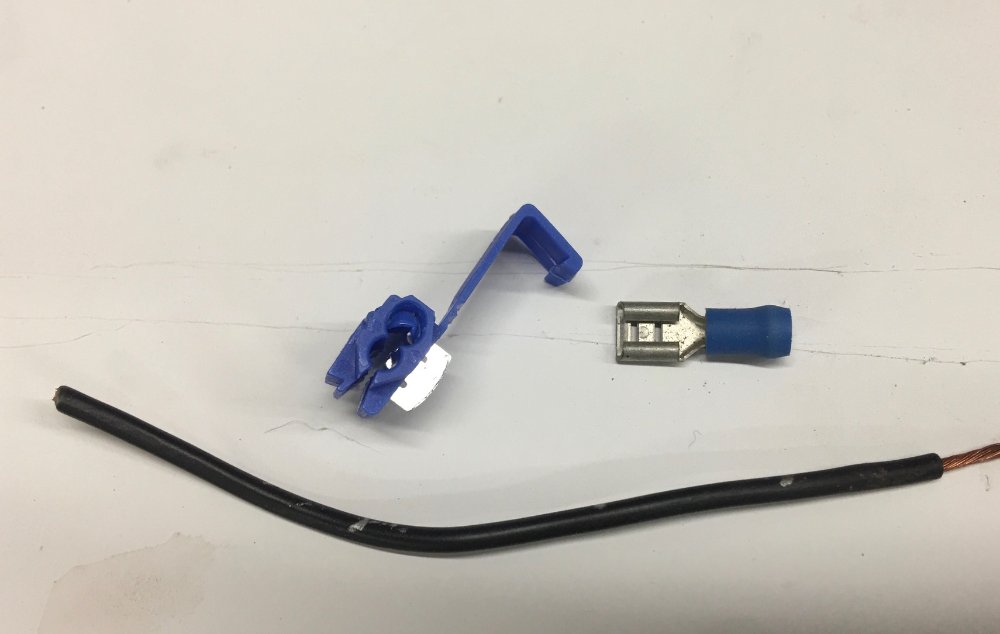

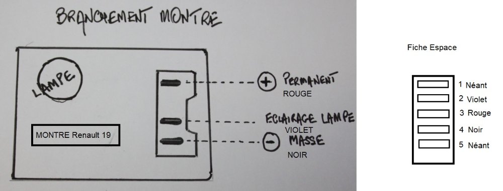

Les fiches sont totalement différentes, le meilleur moyen est de shunter avec des cosses rapides des fils munis d'une cosse plate, afin de préserver la fiche d'origine.

Je trouve ça sympa. J'avais une montre de R5 du même genre sur le 1, l'avantage c'est plug to plug ;)

C'est propre et sympa parfait !
