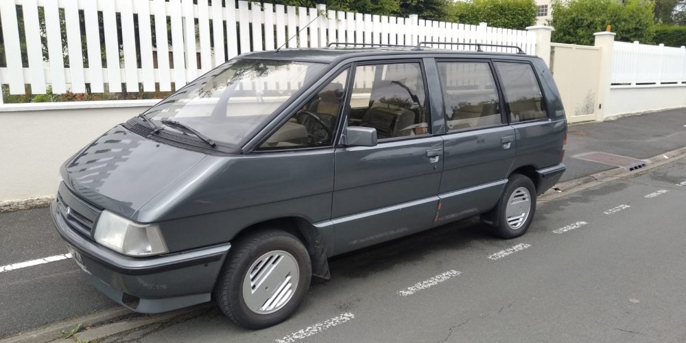

bonjour,
Je viens donc d'acquérir celui que j'appelle le Whatelspace. C'est aussi mon pseudo. J'en explique la raison dans ma présentation personnelle. Il est donc de février 1989, et j'en suis le 3ème propriétaire, le précédent l'ayant gardé 26 ans!
C'est un 2000-1 injection. Moteur J7R760 qui a été refait il y a 4 ans, et la peinture aussi. Pas super, mais il fait propre. L'intérieur accuse bien ses 35 ans et il n'y a carrément plus de ciel de toit. Je vais donc avoir besoin du forum pour trouver les astuces et fournisseurs pour le remettre en état.
J'ai les antibrouillards d'origine qu'il faut que je remonte, ainsi que les insignes que je dois recoller. Le losange de la calandre est d'une série 2, mais tant pis pour l'instant.
Je l'ai acheté pour faire un rallye l'hiver prochain Je lui rajouterai donc des longues portées, des pneus cloutables et surtout il va falloir que j'aménage l'intérieur de manière non définitive pour pouvoir dormir dedans à deux avec peut-être -20°C d'ambiance extérieure!!

Oui merci, car les photos sont chargées (et donc sauvegardées) sur le site, alors que la pérennité des hébergeurs est loin d'être garantie dans le temps : la plupart deviennent payant et la plupart disparaissent :cry:
C'est d'ailleurs souvent pourquoi les images disparaissent de nos posts, y compris des tutos :evil:
Et au passage, très bel Espace, il a vraiment l'air proche du neuf :wink:

super projet ce raid dans la glace!
Et il a une bonne tête ce 1, super état!
Par contre j'ai un doute: est-ce que le montage de la bavette de roue AR qu'on voit sur la photo est bien correct :?:
Je n'oserais pas la positionner comme ça, de peur que ça frotte le pneu en roulant.

Le montage de la bavette arrière est correct. Ça ne touche pas. Mais pour ma part, je l'aurais monté derrière la roue arrière, plutôt que devant. Cela me semblerait plus logique.
Il a une bonne tête vu de loin. La mécanique est très bien mais la peinture n'est pas géniale. Quant à l'intérieur,... Une photo:
