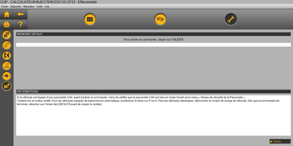

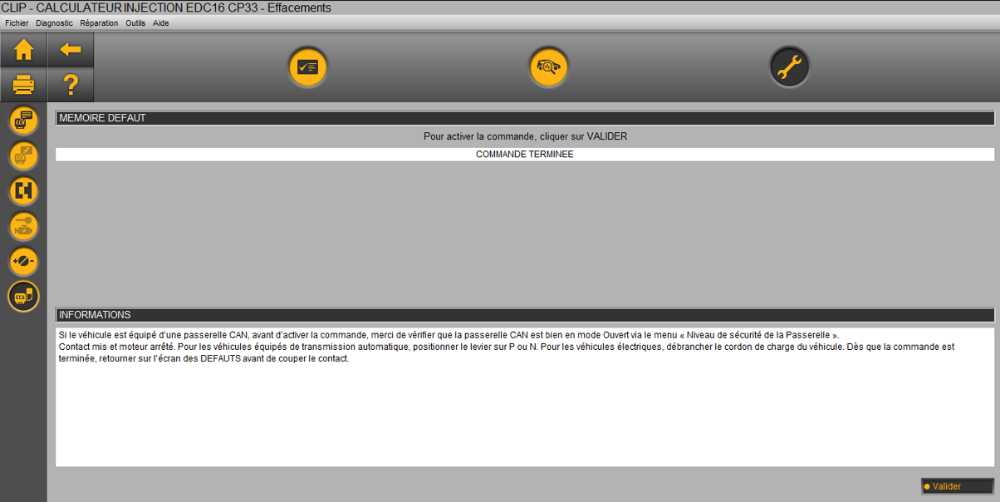

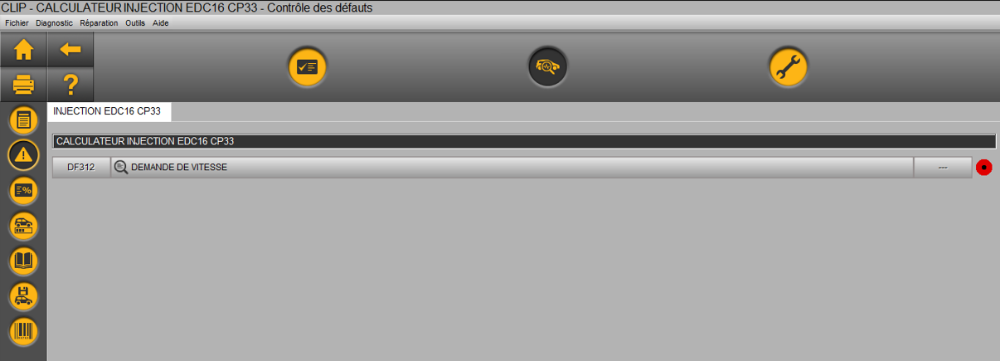

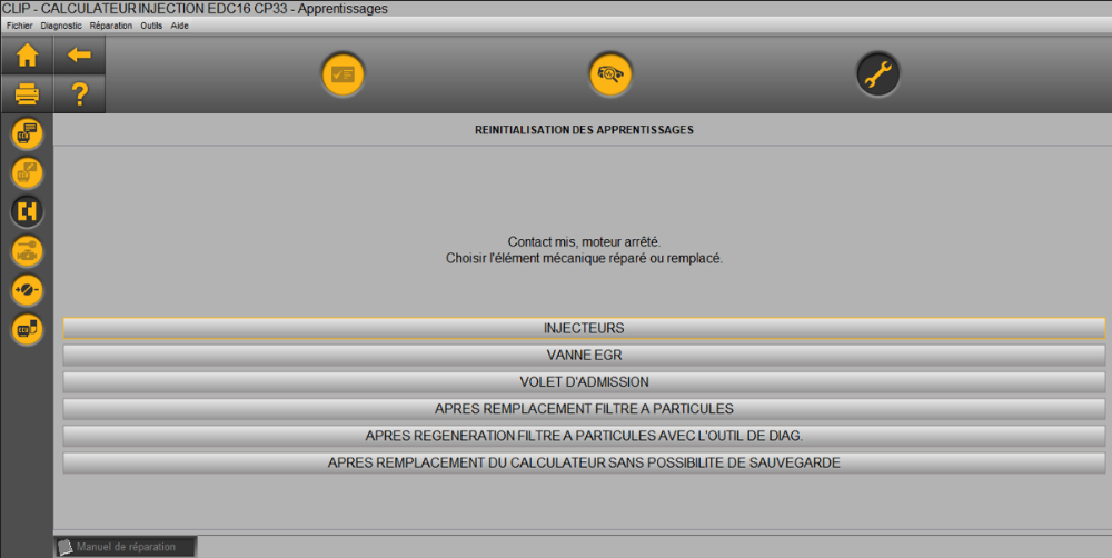

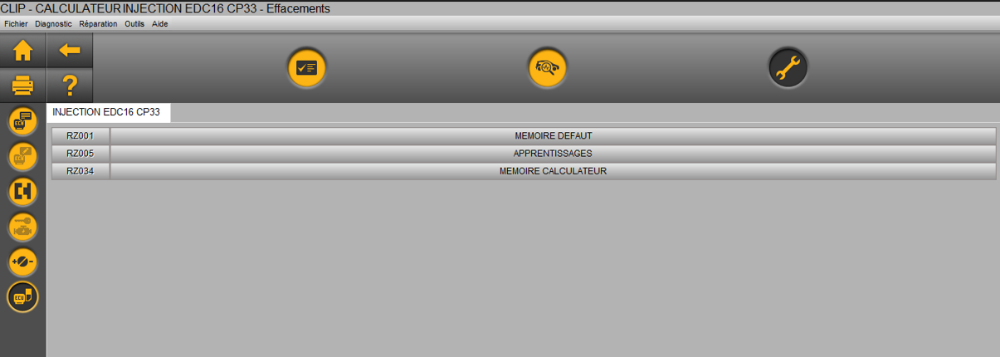

Après avoir reçu la sonde godiag GD101, je peux accéder à la commande SC036 (voir captures ci-dessous).
• Après remplacement FAP
• Après régénération FAP avec l'outil diag
Dans la procédure en pièce jointe, je vois qu'il faut rouler à 80km/h en 4ème.
Est-ce que la vitesse a une importance, ou simplement le régime moteur ?
Pour lancer une régénération, vous suivez toujours la procédure avec un roulage à 80km/h ?
Lorsque j'ai eu le code DF312, pour le supprimer, j'avais roulé en 4éme à 110km/h avec un régime moteur de 3200trs/min.
Sinon, je vais investir dans une sonde Bluetooth ou WIFI pour vérifier en direct, les data comme les températures amont / aval du FAP ou la masse de suie sur téléphone Android. Ainsi, je sais s'il y a une régénération en cours.
Lorsque vous dites " j'ai fait la procédure", vous avez lancer quelle commande ?blacksamourai a écrit : 29 nov. 2018, 20:47 Bon je donne des nouvelles alors dans mon cas après 9 tentatives de régénération (fap a 90gr) le calculateur c'est bloquer du coup impossible d'effacer le défaut.
La seul solution officiel est de changer le fap puis de suivre la procédure de ré-initialisation a la lettre mais moi avant d'acheter un fap a 300-400e j'ai fait la procédure sans changer cette saloperie.
Résultat nickel après la procédure j'ai rouler en 4e a 80km/h (2500trs/m) pendant environ 30mn la régénération c'est faite.
Donc avant de changer le fap cette manip peut vous épargner quelques euros.
Pour lancer la régénération, on m'avait dit avec une connaissance Renault qu'il fallait rouler à 3000trs/min minimum.blacksamourai a écrit : 09 déc. 2018, 21:23C'est pareille "ville ou petit parcours" il faut pour préserver le fap de temps en temps rouler en 4e a 80-90 pendant 30mn pour déclencher une régénération sauf si le calculateur est bloquer.Painchocolat19 a écrit :Salut,

Bonsoir à tous,
Je viens de lancer la commande de remplacement FAP : Je me retrouve effectivement avec la clé qui a disparu au niveau du tableau de bord.
Et j'ai toujours le code défaut DF312 (demande de roulage) à l'état rouge et affiché au tableau de bord en plus du code DF311 passé de l'état rouge à orange clignotant : Je me serai attendu à ne plus avoir aucuns codes d'erreur.
La dernière fois que Renault avait fait la manipulation, il n'y avait plus de code d'erreur sur le tableau de bord.
Est-ce qu'il y a une manipulation supplémentaire à faire pour supprimer les codes d'erreur, notamment le DF311 qui est dans l'état orange clignotant ?
Ou bien, il va va s'enlever après une régénération ? Et je laisse le DF312 affiché ? Ainsi, je sais si la régénération va se faire ?
- Messages : 4102
Re: défaut catalyseur à régénérer et injection à contrôler
Je ne connais pas ce cas précis, mais je sais que certains défauts ont besoin que tu roules pour s'enlever.
J'avais eu le cas pour un capteur d'angle de volant.

Il fallait faire un reset de la mémoire défaut :
Et maintenant, je n'ai plus que le code DF312 que je laisse afin de le voir disparaitre en roulant lors de ma future régénération, si tout se passe correctement :
