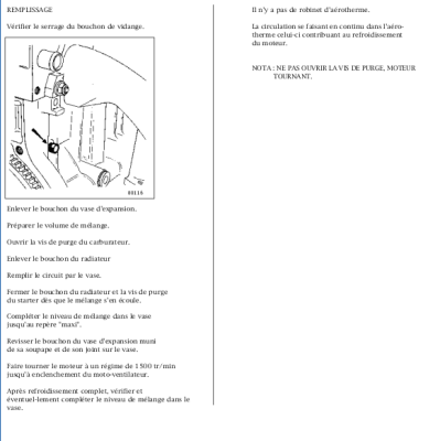

Tu peux vidanger le bloc complet car il existe bien une vis... au même endroit sur tout les moteurs de la série "J"
J7... J6... J8... et prédécesseurs...
Photos ->>
Au même temps j'y indique le bouchon du trou de pige pour la calage du PMH !...
Exemple sur J6R ( moteur comme le tien J112.. )
Exemple sur J8S
Photos ->>
Exemple sur J8S

Merci pour l'indication de cette vis de purge liquide - je ne savais pas qu'elle existait. Je saurai pour la prochaine purge. Cordialement, APi.

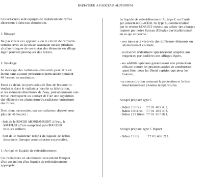

J'ai trouvé ça :
Il existe 3 types de liquide :
- normal : formulation minérale. Il est principalement utilisé pour les véhicules dont la date de mise en circulation se situe avant 1994.
- universel : formulation organique compatible avec les autres liquides de refroidissement. Il permet d'associer la puissance de protection anticorrosion organique à une parfaite miscibilité avec les liquides minéraux.
- Type D : Formulation organique pour les véhicules Renault de 1994 à nos jours.

En relisant le fil du post, il est dit qu'il faut du type D , or le MR indique du type C ???
De toutes façons, je mets du D (jaune) !!!

- Quel type de liquide mettre, pour un J7R, pour une utilisation grands froids?
je déterre ce sujet...
J'ai un Quadra de 1989. Moteur J7R, donc. Je ne sais pas en quel matériau est le radiateur, car ça compte aussi à ce qu'il parait, en plus de celui du bloc moteur. Je voudrais vidanger complètement le circuit de refroidissement pour le remplacer.
Je n'ai que le manuel de bord mais il ne parle pas du type de liquide. Juste le volume, 7.2 litres
- Les photos pour la vidange du circuit d'eau ont disparu, elles sont trop vieilles. Est-ce que quelqu'un les a?
- Messages : 1470
Re: quel type de liquide de refroidissement?
voilà quelques infos sur le sujet: Apparemment on trouve encore ce Glacéol, pas donné le truc...
Mais il y a eu beaucoup d'évolutions dans les LDRs depuis la conception des blocs J, à mon avis il devrait être possible de mettre un LDR moderne "grand froid" sans souci.
D'ailleurs dans les évolutions en bien les LDRs modernes contiennent des additifs anticavitation bien plus efficaces que les anciennes formules d'époque et ont moins tendance à tourner à l'acide rapidement (donc parfait pour les blocs et radiateurs alu).
