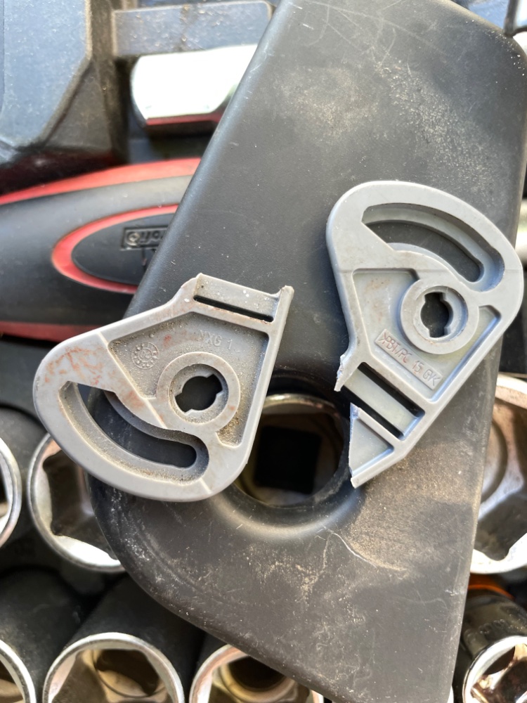

Re les loulous,
J'ai démonté le capot et j'ai découvert que le connecteur du capteur de marche arrière au niveau de la boite est cassé.
Sauriez vous ou on peut se procurer des pièces plastiques telle que celles ci ?
Grand espace 4 2005 essence 165ch finition initiale
Messages : 3917
Re: Comment trouver une panne électrique.
Message non lu par Wutch »
Cassé côté capteur ou faisceau ?
Si faisceau on trouve les connecteurs sur ebay ou aliexpress, il faut juste identifier le bon modèle.
Message non lu par Elianae »
Cote faisceau, le capteur est neuf de chez oscaro neuf d’il y’a deux ans
Messages : 2574
Donc il faut trouver le bon connecteur. De mémoire (ça fait 4 ans que je n'y suis pas passé) c'est un bête deux fils.
