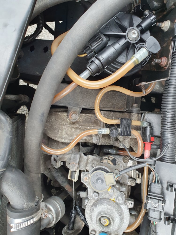

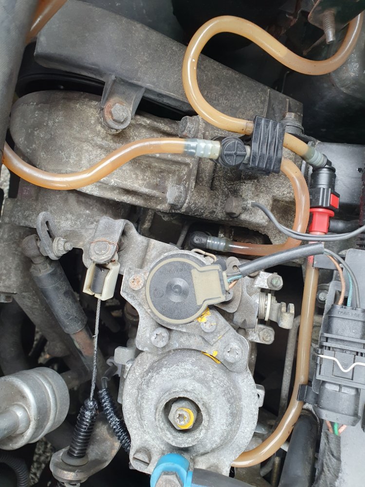

Voilà la où il y a plein d'air .
Et la pièce grise qu'il doit devoir changer pour que je n'ai plus de soucis.

Est ce que tu as de l'air dans cette partie ?Lolilea a écrit : 30 août 2024, 13:47 Merci
Oui grostoto il y a plein d'air dans le circuit on est obligé de pomper avec la pompe d'amorçage par moment . Il m'a soit disant changé tout le circuit mais il y en a toujours autant .
Ou exactement dans quel tuyau ?

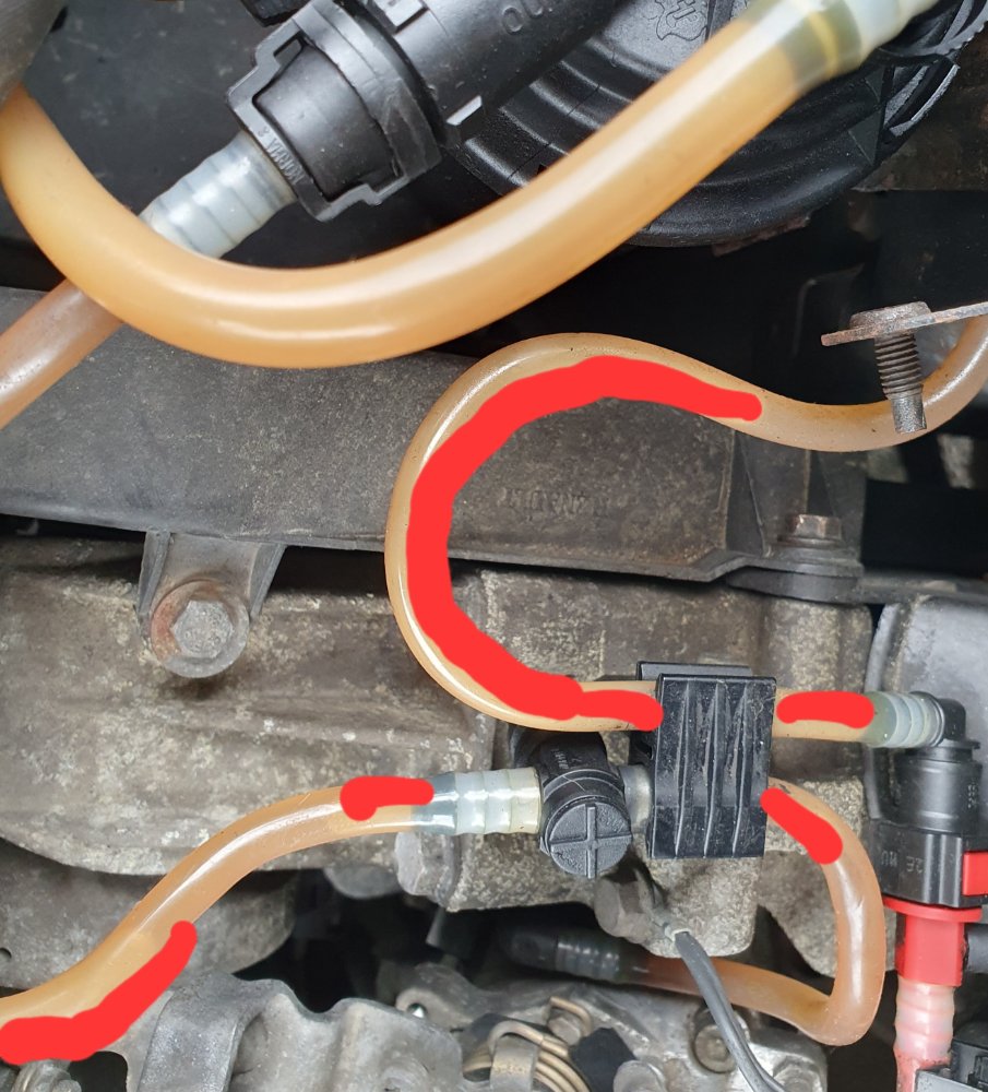

Re: Problème perte de puissance , coupure espace
Yves78 partout où c'est rouge c'est de l'air et quand on pompe sur la pompe d'amorçage ça fait des bulles et de la mousse
C'est un peu bizarre. Vous dites qu'il n'y a aucune bulle entre la « poire » et le filtre à carburant ? Et qu'il n'y a pas de fuite de carburant non plus ?

- Messages : 3856
A moins d'avoir une fuite plus loin.

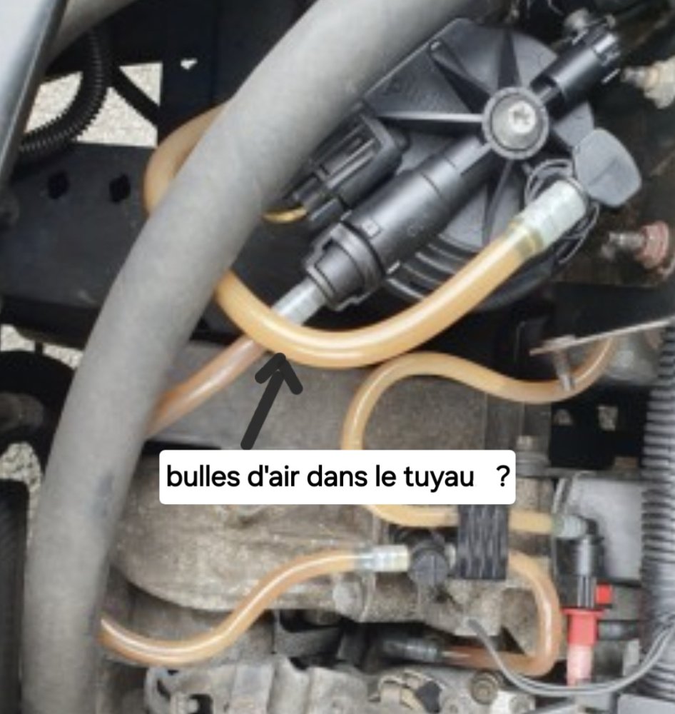

Bonsoir, je reviens après des mois danse flou .
Le 1 er septembre la voiture c'est arrêté sur la 4 voies en rentrant de vacances, elle ne voulait plus rien savoir, tout comme d'habitude, perte de puissance impossible d'accélérer et coupure, bref depuis elle est là devant la maison à attendre , j'ai porté plainte contre le garage qui me l'a vendu mais le tribunal al a décidé de classer l'affaire..... j'ai fais appel, j'attends.
Ce midi je me décide à démarrer voir et il est parti , avec câble car il n'y avait plus de batterie mais il est reparti alors qu'il n'a pas démarrer depuis le 5 septembre, ca m'agace car je suis sur que c'est une bonne voiture .
Alors voilà j'ai pris une vidéo, si j'arrive à la mettre peut être vous cimprendreznmieux cette histoire de gasoil, et je montre la pièce que le garagiste me disait être la cause de tout ça ?!
Merci bcp

- Messages : 8833
il y a un sérieux pb de prise d'air vu le nombre de bulles d'air qui passent dans les tubes...
pour moi, le potard que tu montres sert uniquement pour la vanne egr (mais sous réserve, je ne connais pas précisément cette injection).

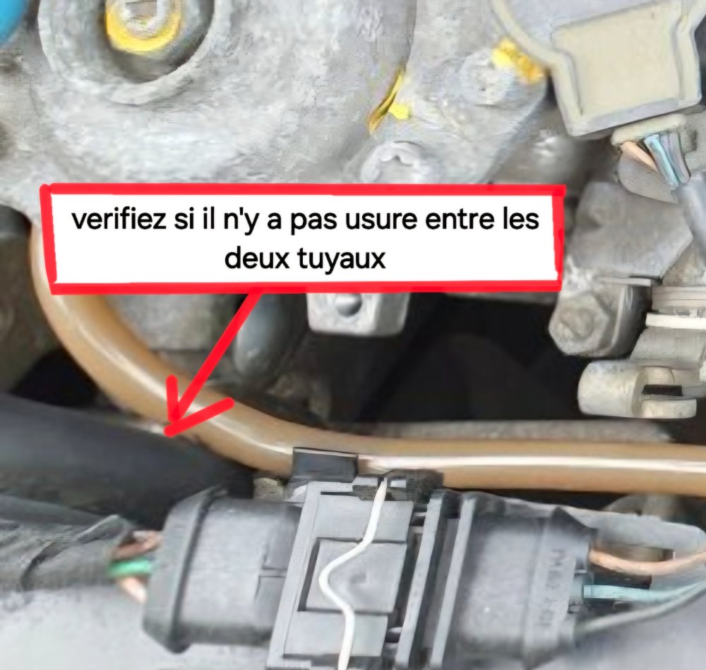

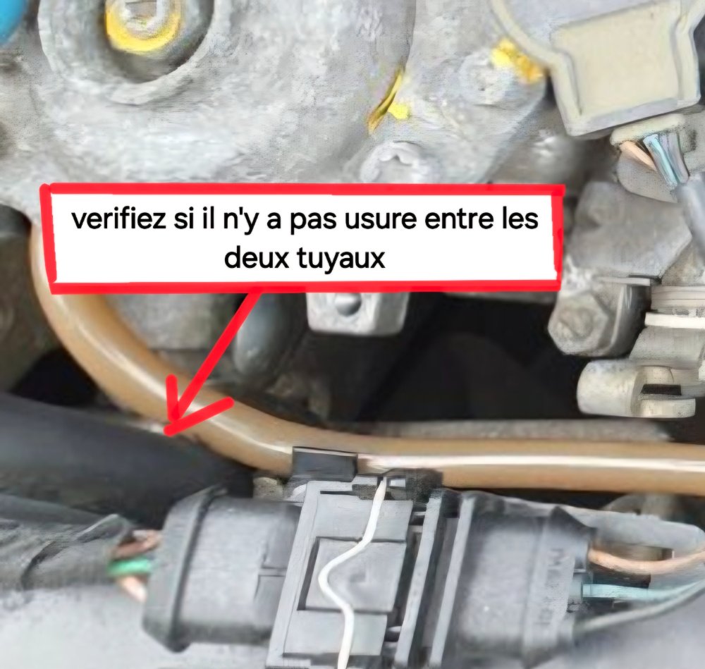

Suis pas d'une grande performance mais, des bulles donc prise d'air;éventuellement sortie réservoir j'ai eu le cas ou aux tuyaux d'arrivée filtre:être sur, pas de prise d'air déjà de ça!
La remarque de Yves 78 ,une potentielle usure de frottement entre les 2 tuyaux précités.
Il semble que c'est bien le problème d'air sur t'on espace.

Quand je pompe avec la poire, il y a gasoil et air tout le temps .
Le garagiste a soit disant refait tout le circuit de gasoil en août pour enlever l'air ....
