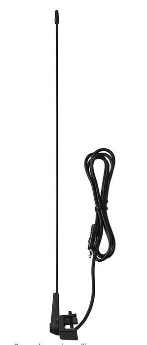

Dans le temps les voitures avaient des gouttières on pouvait y mettre çà
maintenant c'est plus possible, mais il reste de nombreuses solutions avec des antennes de tous types et formes à placer sur le parebrise, ou ailleurs !
c'est le meilleur moyen pour une quinzaine d'euros de savoir si c'est le poste qui est pourri ou si c'est l'antenne ou sa liaison avec le poste.
Ensuite pour le même prix environs 15 euros on trouve une multitude d'ampli faciles à installer ( pas besoins d'un ampli avec DAB pour l'espace 4)
Bref de quoi faire du 4 une salle de concert pour pas cher !

J'ai eu la même antenne que celle montrée par Pilou (celle à 2 branches), amplifiée avec branchement 12V, dans les années 1990, et ça fonctionnait plutôt pas mal !
