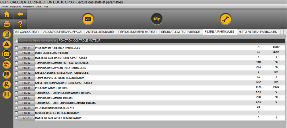

Voici mon expérience après 300km d'autoroute aller/retour.
Ayant du carburant à faire, je prévois d'aller à un station essence à 10kms de mon domicile.
J'évite donc de dépasser les 2000trs/min pour ne pas initier une régénération.
Je n'ai pas eu le temps d'arriver à la station essence que le témoin de demande de roulage s'éteint.
Dans le doute, je ne fais pas le carburant croyant que c'était le début de la régénération.
Devant faire du carburant, je roule environ 70kms sur autoroute à 3200trs/min à 116km/h en 4ème.
Les rapports sont les suivants avant la commande SC036 pour remplacement FAP, puis après 70kms et 305kms.
La masse de suie passe de 36g à 2g puis 6g.
Je suis très étonné de ce comportement et je pense qu'il n'y a jamais eu de régénération sur les 7 premiers kms ...
Donc, je ne comprends pas comment on peut passer de 36g à 2g sans régénération ?
Ce qui me pose question est qu'à partir de 7kms du domicile, le calculateur considère que la régénération a réussie, et la masse de suie passe à 0g, 2g étant la masse après le premier arrêt à la station essence. Ce qui veut dire que le calculateur considère que le FAP est très propre avec un différentiel de pression amont / aval OK.
J'avoue avoir un peu de mal à comprendre l'algorithme qui a derrière.
Juste, pour retracer l'historique, lors du 7ème échec et passage valise obligatoire, la masse de suie était à 20g.
Puis, ma tentative de régénération pendant 40 mins à 3200 trs/min avant la commande sc036 a fait passer la masse de suie de 20 à 25 g.
Enfin, mes quelques démarrages moteur dans ma cour, moins de 5mins au total a fait passé la masse de suie de 25 à 36g.

Pilou29 a écrit : 22 août 2024, 11:18 D'abord c'est quoi PID ?
Au vu des captures il semble que ce soit à manipuler avec précaution par des gens qui connaissent le produit et la voiture.
Bonne chance
PID (Process IDentifier) correspond à une commande précise que l'on envoi au calculateur.
Effectivement, si au lieu d'envoyer une commande pour lire la température amont du FAP, on envoi une commande de reset par exemple, oui c'est problématique. D'où l'obligation de connaitre les PID précisément.

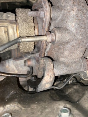

Bonjour, quand vous parlez du capteur de température de turbo, vous parlez de celui ci dessous en photo avec le connecteur jaune ?
Si oui, impossible d'afficher une valeur à l'ohmetre sur le mien, je pense en commander un.
gege08
Messages : 2649
Re: défaut catalyseur à régénérer et injection à contrôler
Message par gege08 »
oui, c'est bien celui là, il te faudra une clé à tuyauter pour être sûr de le desserrer sans arrondir la tête.
prends de la marque, perso entre le 1er que j'ai remonté et le deuxième (en NGK celui là), j'ai la conso qui a baissé .

Merci pour le post et pour les conseil, la clé de 14 à tuyauter aide bien.
Il y avait un facteur 4 entre la mesure de l'ancienne sonde et la nouvelle.
Le défaut a disparu tout seul, à confirmer sur la durée. Par contre 150 Euros le thermocouple EFI, ça pique ! Mon espace me coûte plus cher en pièces qu'en gasoil en ce moment !

Et bien seulement une journée après avoir monté la nouvelle sonde de température sur le turbo, je me retrouve avec un nouveau défaut: P0544 "Circuit de sonde de température des gaz d'échappement - rangée 1". Il se produit quelques minutes après avoir roulé.
Vous confirmez que c'est bien le code lié au malfonctionnement de cette sonde et pas d'une des 2 autres sondes similaires de part et d'autre du FAP ?
Ma sonde d'origine était une H82522671640532 et donne environ 6 MOhm à 25 degrés et la résistance s'abaisse avec la température qui monte.
La nouvelle est une EFI 1473128 donnée comme compatible et sa valeur à 25 degrés est instable, elle dérive vers le haut à partir de 10 MOhm et passe les 40 MOhm comme le ferait un condensateur en tension. Je n'ai pas été rigoureux à noter son comportement exact avant le montage.
Est-il possible que je l'ai mal montée ? J'ai à peine serré l'écrou, je ne suis pas boucher. Ou bien que le mauvais fonctionnement de mon moteur l'ait endommagée ?

Après discussion avec mon garagiste (agent Renault ancien chef d'atelier bien expérimenté), il pense que j'ai cramé ma sonde neuve en voulant forcer des régénérations à haut régime moteur.
Il est vrai que, FAP bien chargé suite à tous mes problèmes précédents et le voyant antipollution allumé depuis 1000 km, je me suis mis sur autoroute bien vallonnée à 120 en 4ème à 4000 rpm, deux fois 30 min, clim à fond, 32 degrés extérieur.
D'après lui, Il semble qu'une régénération soit déjà une condition difficile pour le moteur et qu'il n'y ait absolument pas besoin de lui taper dedans outre mesure. A 90 km/h sur route en 4ème ou bien 110 sur autoroute en 5ème, la régèn se fait sans problème. L'important étant la durée à régime plutôt stabilisé et pas vraiment l'intensité.
Aussi et toujours d'après lui, toutes les sondes ne se valent pas et lui ne prend que de la Renault ce qu'il ne fait pas forcément pour d'autres pièces. Il m'a filé une sonde d'occasion de trafic et tout est rentré dans l'ordre.
Par sécurité je commande une NGK neuve comme gege08 que je monterai une fois le reste des problèmes résolus.
gege08

les sondes t° ne sont pas fragile: elle était peut ètre défectueuse avant la pose.
quelle outil diag est utilisé pour lire les défauts ? canclip ou un 'truc'...

effectivement, montée directement sur le turbo, elle doit prendre de sacrés écarts de température

A grostoto, je ne suis équipé que d'un "truc" qui m'a pourtant bien aidé jusque là.
Pour l'erreur P0488 qui semble assez générique, je ne suis pas certain que Can Clip aurait fait mieux. Mais j'aurais pu observer la pression différentielle du FAP avec cet outil et chercher de suite en direction des tuyaux de FAP.
Pour l'erreur P0544, mon truc avait raison. Mais on ne saura jamais si la sonde neuve était défectueuse à l'origine ou si elle a "cramé".
Messages : 8984
Message par grostoto »
oui tu as compris: l'analyse des codes défauts n'est pas du tout une science exact,
en présence de certains codes, il faut analyser les paramètres.
car un code défaut peut ètre la conséquence d'un défaut sur un autre élément (et qui ne remonte pas forcement en défaut, mais ou on peut observer (enregistrer) que les paramètres en roulant ne sont pas ceux attendu).
voir la différence entre un truc et un canclip.
on y arrive sans, mais c'est plus difficile, plus long, plus cher: bravo à toi pour la tenacité et l'analyse.
ce pb de capteur différentiel est bien connu sur scenic 3, avec les petits tuyaux qui se fissurent, mais accessible par le haut (mains de fée + mirroir)

Bonjour, mon fap ( sur 2.0 dci 175) s'étant colmaté sur autoroute vallonnée au régulateur j'en ai déduit qu'il ne s'est pas régénéré. J'ai donc entrepris de le sortir et de l'examiner, j'ai tenté de le déboucher avec mes petits chalumeaux puisque c'est par la chaleur qu'il est censé se régénérer, mais rien n'y fait, il a beau chauffer au rouge, il reste bouché.
Pour le démontage, j'ai dû sacrifier les sondes de température qui étaient trop grippées... Vingt ans sous la voiture ça n'aide pas.
Pour le remplacement des sondes, j'aurais besoin des lumières d'un expert... les sondes avant et après fap sont-elles identiques? Même connexion ? Mêmes caractéristiques ? Sur les sites de pièces détachées connus je ne trouve qu'un seul modèle de sonde, mais il n'est pas précisé s'il convient pour avant fap ou après fap ou les 2...
