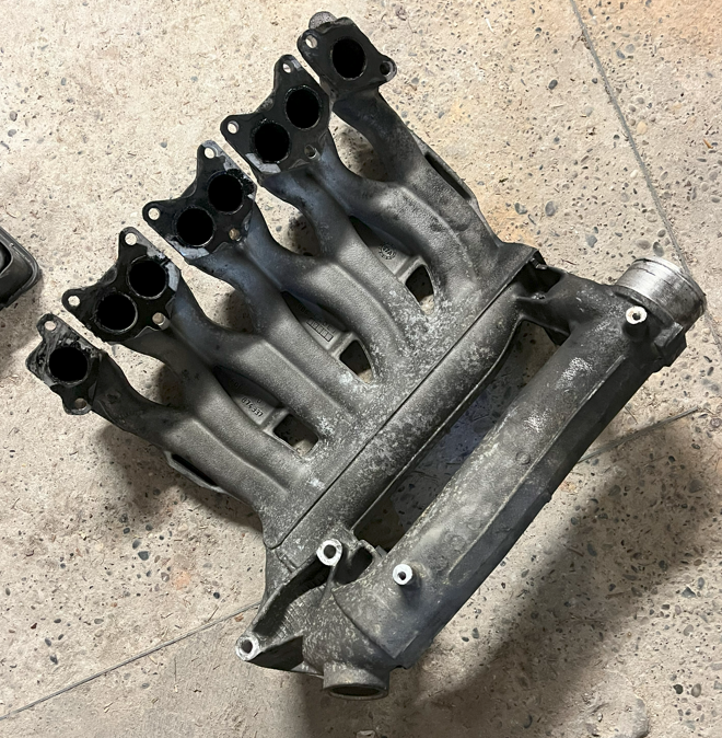

Bon, la deuxième vis de 10 n'était pas trop serré et j'ai pu la dévisser à l'aide d'une clé plate.
La suite s'est plutôt passé au forceps pour sortir le collecteur :
Le virage a été difficile, je craignais d'abimer le plan de joint du collecteur en frottant sur le couvre culasse :
Mais finalement, après une lutte acharnée :
:D
Le couvre culasse aura besoin d'un bon nettoyage et le changement de joint sera utile :
Je redoute le moment où il faudra remettre tout ça en place :oops:
Les efforts n'ont pas été inutiles, l'accès aux bougies de chauffe est vraiment très aisé :D et celles-ci se sont laissées desserrer plutôt facilement.
Les injecteurs n'ont pas un bel aspect, mais je n'ai pas l'intention d'y toucher.
Espace 2.2 dt RXE 1998 - 450 000 km
Messages : 8687
Re: [Léon] Mon Espace 3 2.2 dt
Merci des photos... cela me conforte dans mon choix 2.0 16V.. (j'avais vu un 2.2 td avant... mais en voyant le moteur, je me suis ravisé)
Messages : 2574
Bravo ! N'est-ce pas le moment d'envoyer les injecteurs chez un diéséliste ? Histoire de repartir avec une voiture tournant parfaitement sur 350 000 km de plus ?
Messages : 8687
Dans ce cas, il faut aussi envoyer la pompe.
Messages : 2574
Oui, tout propre 8)
