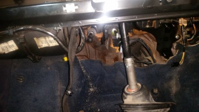

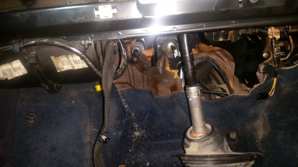

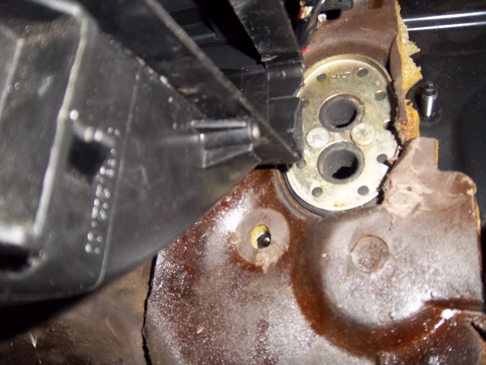

Chantier attaqué cette après-midi, en profitant d'une belle accalmie.
TDB dégagé, et on accède à l'aérotherme.
Surprise : le boitier plastique noir (j'ignore à quoi il sert) a été découpé de manière grossière...
Bon, il faudra dégager la colonne de direction.
Par contre, étant en BVA, faut-il aussi dégager le pédalier ?

de ce que je vois sur la photo 1, cela me parait difficile de faire sans déposer le pédalier.. sauf à avoir un radiateur articulé ou souple..
- Messages : 3852
Re: Remplacement aérotherme conducteur et démontage partiel du TDB. Que prévoir ?
Le mieux est de tout démonter au moins il y a la place pour travailler.

Le boitier plastique entoure le radiateur lui-même suffisamment loin pour permettre à l'air de circuler autour du radiateur et donc de le chauffer. La découpe est le vestige du gars qui n'a pas voulu dégager la colonne de direction et qui s'est dit "je vais découper le boitier plastique pour sortir le radiateur"EAime a écrit : 24 sept. 2024, 20:42 Bonsoir,
Je sais, j'ai eu la même idée
Oui le pédalier gêne pour désaccoupler la colonne de direction ... peut être pas si tu choisis de désaccoupler au centre avec les picots plastoc pas trop solides !?!EAime a écrit : 24 sept. 2024, 20:42 Bon, il faudra dégager la colonne de direction.

ce n'est pas fait pour désaccoupler au milieu.

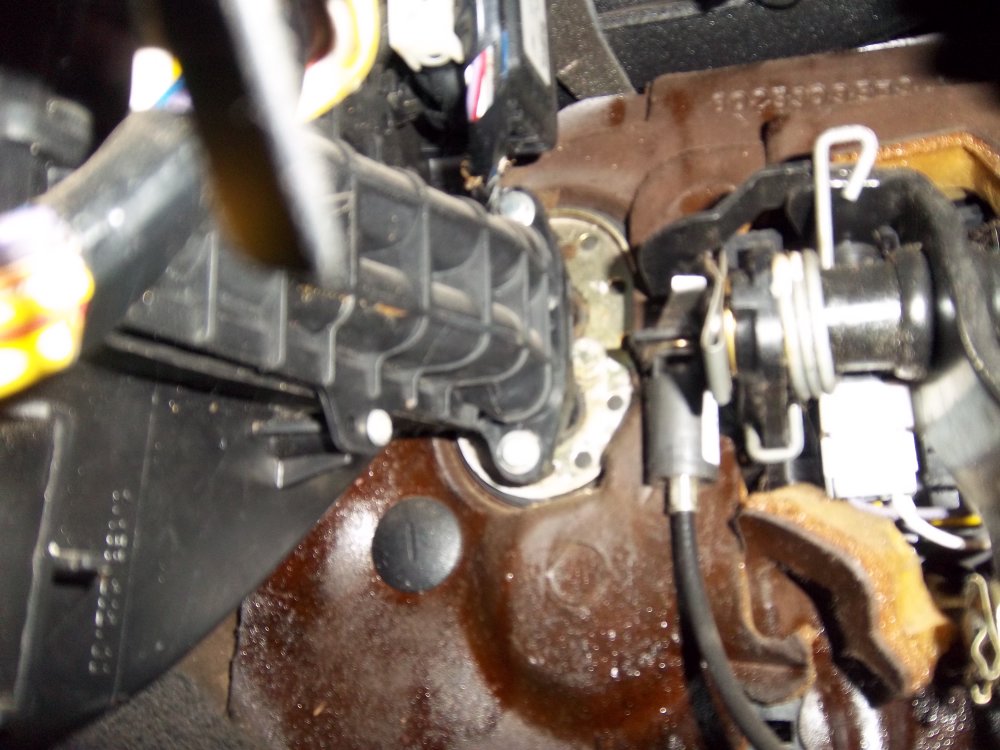

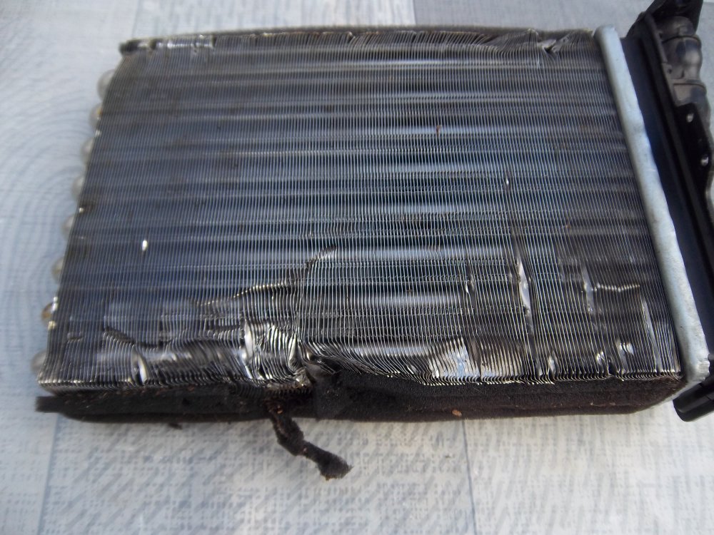

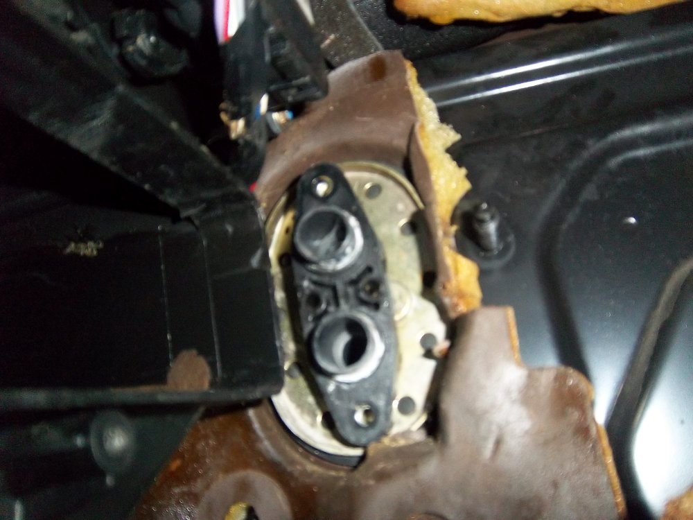

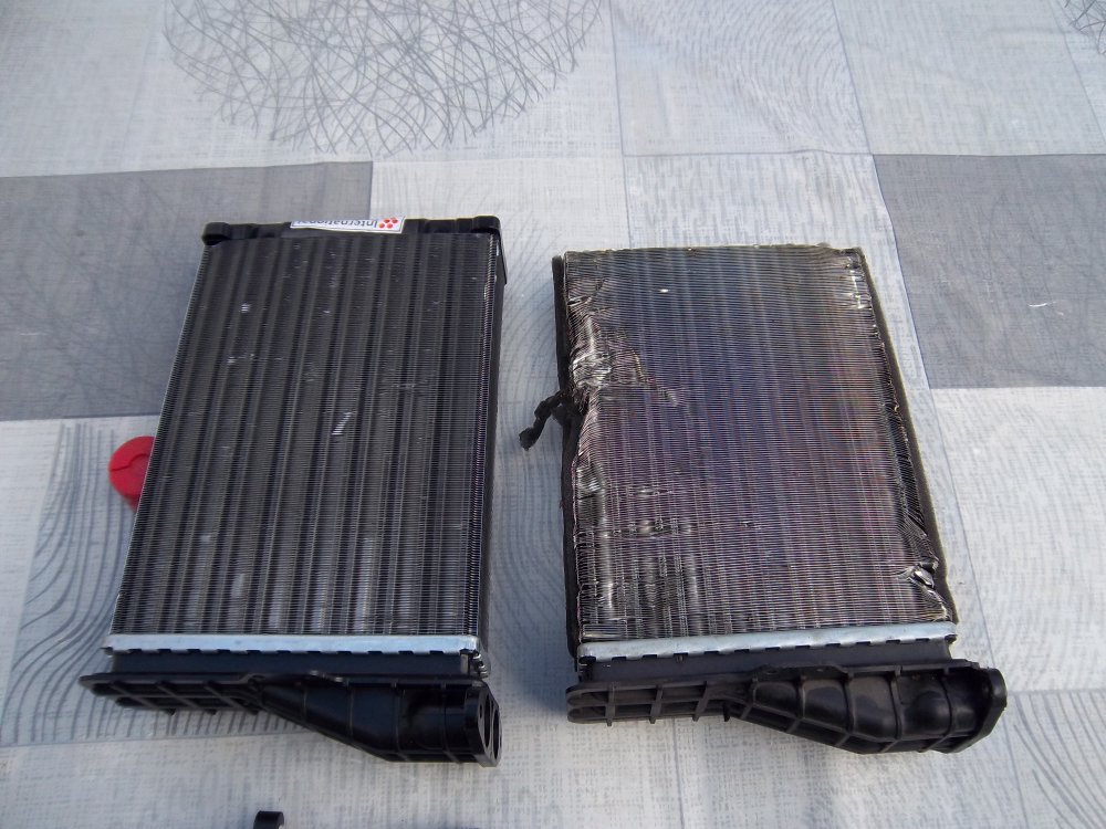

Bonjour à tous !
Reprise des hostilités ce matin, le soleil étant de la partie.
Après 2 heures de bagarre avec le pédalier et la colonne de direction, l'aérotherme est sorti, et là...... On comprend pourquoi il a fuit et a été condamné.....
Une question : c'est un aérotherme en 2 parties, mais aucune trace d'intervention au niveau des moquettes.
Y a t-il eu un changement de ces pièces dès 1998, ou changement "à l'arrache", sans démontage du pédalier et de la colonne de direction, en coupant grossièrement le boitier plastique, et du coup, radiateur flingué dès le départ, et décision de le condamner dans la foulée ?
En effet, cet aérotherme semble récent, et n'a aucune trace de passage de LDR....
Le vendeur dit avoir changé le côté passager, et je pense (cela ne regarde que moi), qu'il a (ou son mécano du dimanche) foiré le montage de celui-ci.
Il était au courant...
A suivre !
A suivre !

bof, l"écrasement des ailettes est un défaut externe et superficielle courant (stigmates du montage / démontage), et ne compromet pas l’étanchéité du faisceau.
les fuites sont rarement a ces endroits, mais plutôt au sertissage.

Ce qui m'interpelle, et me laisse à penser que cela a été fait à l'arrache, avec des dommages visibles et invisibles, c'est que pour démonter le pédalier et la direction, il faut découper la moquette isolante.
Là, celle-ci était intacte, et accuse bien son âge !!!

Tout est remonté, pas de fuite, du moins pour le moment, chat noir comme je suis sur tous ces coups là !
Le système de connexion ayant été coupé à raz pour shunter le tout avec un raccord de plomberie et 2 colliers, j'ai bien galéré pour pouvoir ajuster tout cela sur les conduites.
A priori, c'est bon !!!!

Je sais que lorsque j'ai eu la fuite après remontage et remplissage (joint croqué). La deuxième fois était beaucoup plus rapide. Bon les nerfs m'ont aidé un peu.
