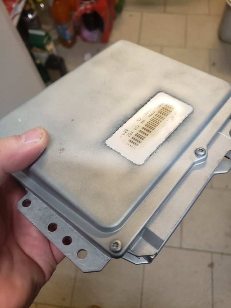

Grostoto, voici la photo du calculateur :
Si tu as mon bonheur, un calculo vierge!!

Re: Nouvel espace 3V6 24v avec 83000 kms
Hello les copains
Pour le moment j'attends mes pièces pour refaire démarrer le bestiaux.
Par contre, j'ai une tite question :
J'aimerais passer au sablage les pins du calculateur pour vraiment tout enlever le vert de gris.
Y a-t-il un soucis à le faire? Est ce que le contact se fera toujours avec la fiche?
Je l'ai fais sur le calculateur hs et le résultat est plutôt satisfaisant.
Voici quelques photos.
Merci de vos retours.

Bonsoir Chtimi73,
Il faudrait mesurer l'épaisseur des pins et voir s'il y eu un amincissement notable, mais j'imaginerais plutôt que non et que les contacts se feront bien.

le sablage c'est osé comme méthode.
J'aurais plutôt tenté du papier à poncer très fin, en 5000 avec de l'alcool iso, avec des cales fines pour un appui uniforme sur les pins... très léger.
Mais du coup il faudrait aussi pouvoir nettoyer correctement le connecteur côté faisceau.

Salut,Sigma a écrit : 21 oct. 2024, 23:57 Salut
Oui j'aurais bien voulu le nettoyer lui aussi.....
Je l'ai nettoyé à la brosse à dent, soufflette et il présente déjà mieux.
Voir quand j'aurais les pièces pour le remontage....
- Messages : 4014
Oui, brosse a dent ou petite brosse rotative a poil souple sur dremel

Hello,
Après j'ai juste mis 1,5 bars de pression pour le grain très fin.
D'habitude je nettoies mes raccords à 3 bars.
Voici le type de jouet que j'ai à disposition
