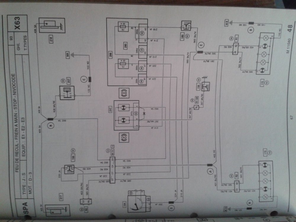

Bonjour a tous
Il y'a un moment que j'ai mon attelage sur mon vieil espace mais électriquement pas branché
Du coup j'ai fais des repérages a la lampe témoin
Mais quand je branche sur une remorque c'est loin d'être ça.
Est ce qu'une âme charitable aurait le Manuel d'atelier de l'espace a m'envoyer
Voir le schéma électrique des feux arrières
Ou en dernier recours Carrément le repérage de chaque fils😅
N'importe quelle aide me sera profitable merci d'avance a ceux qui répondront.

voilà quelques schémas.
clignotants, normalement fils blanc/vert des deux côtés
antibrouillard fil violet (coté ARD uniquement)
freins blanc/violet des deux côtés
recul gris/rouge des deux côtés
feux position bleu/noir des deux côtés

Super merci beaucoup
Sur le mien l'antibrouillard est sur le gauche je ne sais pas si ça va changer quelque chose

@sigma peux tu me dire la couleur des fils pour l'éclairage du frein s'il te plaît ?
Édit: oublié cette demande je viens de voir que tu me l'a donné
Merci pour tout sigma ça va énormément m'aider

J'ai vérifié les fusibles côté relais au moteur et ras je vais regarder demain pour relier les alim Phares avec des relais et surtout vérifier les masses voir dans quels Etats elles.
Pour ce qui est de la ventilation la vitesse 2 fonctionne mais pas la trois j'ai pas de soucis sur les prise côté ventilateur de chauffage.
Je ne sais plus si je l'ai dis mais l'antibouillard arrière ne fonctionne plus.
Pour résumer
pas de veilleuse avant droite
Pas de feux de position arrière droit
Pas d'éclairage de plaque
Pas d'antibrouillard arrière qui est a gauche sur le mien
Du jus qui revient sur la pprisz de support d'ampoules arrière d'antibrouillard avec le position et frein relié ensemble apparemment
Ce qui m'entraîne sur le faisceau attelage
Feux de position ok et clignotants ok
Le reste non fonctionnel.

logan125 a écrit : 06 mars 2025, 20:03
ça me pose un souci, je ne comprends pas trop: normalement l'antibrouillard est commandé par le comodo + interrupteur console.
Rien à voir avec la commande frein ou celle pour les feux de position.
Est-tu ok au niveau de la prise remorque elle-même, pas de brins en l'air qui feraient un contact sur les pins adjacentes?
Je vais tenter de trouver une piste dans la doc que j'ai la plus récente pour essayer d'expliquer ta série de problèmes.
Mais j'ai peur qu'il y ait un souci sur la platine elle-même... sans vouloir être alarmant.
>>> peux-tu tester le faisceau des veilleuses en débranchant toutes les ampoules et sans mettre le jus ?
idem pour les phares?
En gros tester la continuité entre les différents fils mais avec tous les connecteurs en l'air, et sans alimentation, si tu vois l'idée... repérer un CC entre deux fils, bien que ça ne me semble pas le plus probable.

verdict c'est bien la platine sui était h.s du coup la question est qu'est-ce qui lâche fzns la platine ? est ce réparable ? pour en avoir une fe passe en cas ou
Espace2 td Bleu metal 350 000km
Sigma
Messages : 1662
Localisation : en dérapage
Re: Branchement électrique attelage espace 2
Message par Sigma »
la platine c'est une grosse misère: tu peux voir ça comme un circuit imprimé double face, sauf que les deux faces tiennent par du plastique (genre de soudure, plots fondus pour tenir l'ensemble).
Les cosses de connexion sont aussi soudées sur chaque partie de la platine, donc traversantes.
Quand ça commence à surchauffer là dedans, et qu'effectivement tu as des cours-circuit de partout, c'est très difficile à désassembler pour réparer.
Il me semble que sur le site de JLB il y a quelques photos de cette opération, mais franchement c'est tendu même avec un bon fer à dessouder.
Le mieux c'est de chauffer fort les cosses une par une, quand la soudure est liquide y aller au choc (sur une surface qui ne craint pas), sinon c'est impossible de virer la soudure.
Il y a aussi un jumper dans un angle, souvent ça surchauffe aussi de ce côté, mais comme pour le reste: les dommages sont souvent "internes".
Tu devrais pouvoir en trouver d'occasion, elles sont aussi les mêmes sur les 405 il me semble (tu noteras le sigle PSA sur ta platine dans ton Espace :roll: ). En occasion, demande des photos détaillées des connexions, histoire de voir si ça a déja chauffé... ça ne garantit rien, mais ça permet de faire le tri avec les platines trop suspectes à la base.
