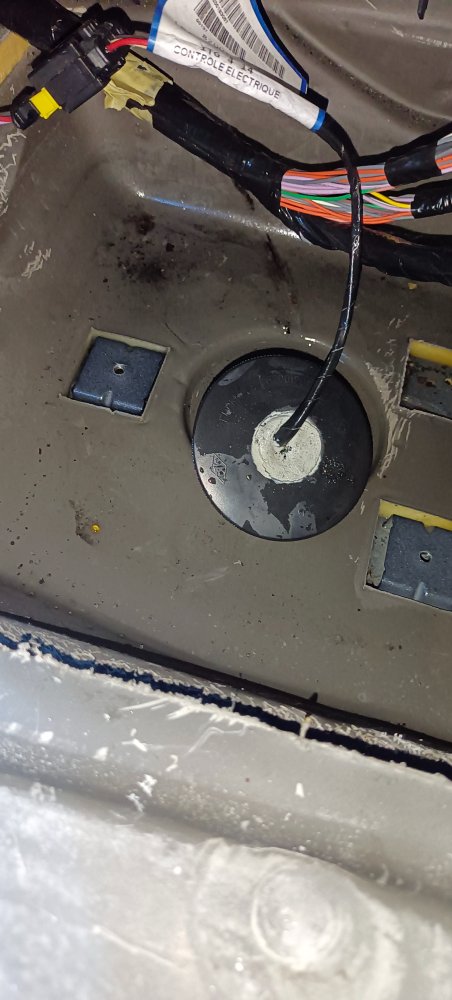

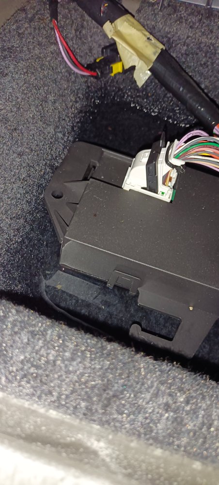

Pour le moment voici mes avancées. Je me suis inspiré d'une autre discussion avec un problème similaire au mien. A savoir une infiltration d'eau au niveau du calculateur de climatisation situé au sol.

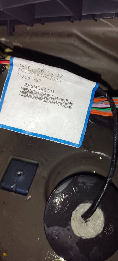

Sur ma phase 3, pas de trappe, il faut soulever le tapis de sol et l'on découvre un trou avec le calculateur. Dans mon cas, il y avait aussi de l'eau ici. Le calculateur baignait sur 0.5cm je pense. Les câbles n'étaient pas immergés. Évidemment j'ai ouvert le calculateur et la platine a du être immergée elle. Je fais sécher ça actuellement.
J'ai vidé l'eau en ouvrant un bouchon. L'eau est tombé au sol. A quoi sert ce bouchon ? Un câble avec un ressort passe dedans. Relié à des fils...
Mon sélecteur de climatisation côté conducteur ne fonctionne plus. Les autres fonctionnent.
J'ai moins de messages d'erreur. De voyants aussi sûrement.
J'ai entendu un clic clic aussi au début. Après coup et après avoir lu diverses discussions, il doit s'agir du contacteur de frein de parking.

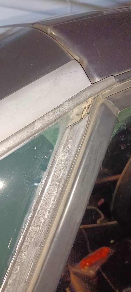

L'eau pourrait venir du joint qui est bien raccourci. J'ai touché la mousse, je sens de l'eau vers la porte. Une mousse de 5cm sous le siège est imprégné d'eau.
Je tente de mettre des photos....

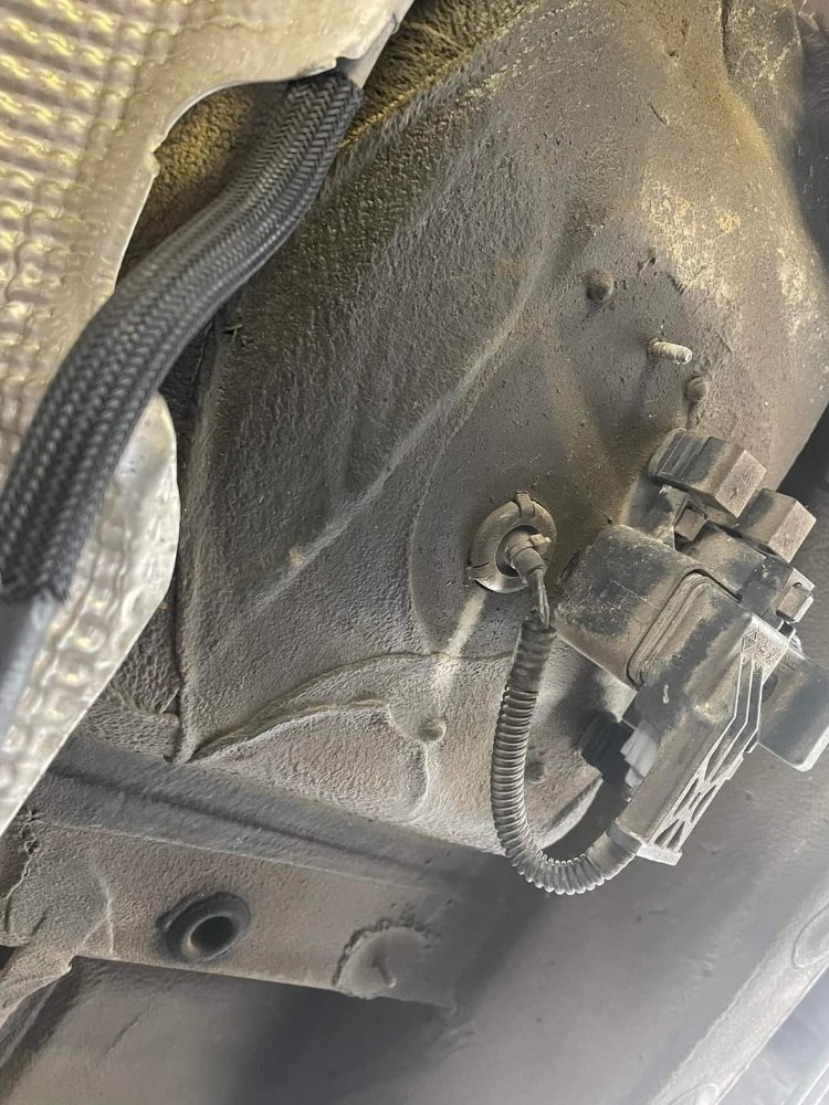

Pour ton câble muni d'un bouchon, ne serait-il pas celui du système de surveillance des pneus (SSPP) ? Le boîtier correspondant doit se trouver juste sous la caisse.

Aucune idée pour ce bouchon. L'eau a coulé directement au sol. Je pense et j'espère ne pas avoir de boitier en dessous.

Bonjour. Je fais un petit complément sur le bouchon en caoutchouc que j'ai retiré. Il semblerait qu'il s'agisse bien de celui menant au SSPP comme mentionné par NAGRRA. Je vous joints une photo trouvée sur le net. Je considère donc qu'on pourrait laisser ce bouchon entrouvert ? Le problème c'est le câble qui passe dedans. Je pense qu'il faut aussi lui éviter l'infiltration d'eau !
Je vais tenter de nettoyer la platine du calculateur. Le remonter et je verrais bien.... Mais si quelques soudures me semblent "moisies". Sinon je suis bon pour trouver la pièce 8200742631 à un petit prix....
