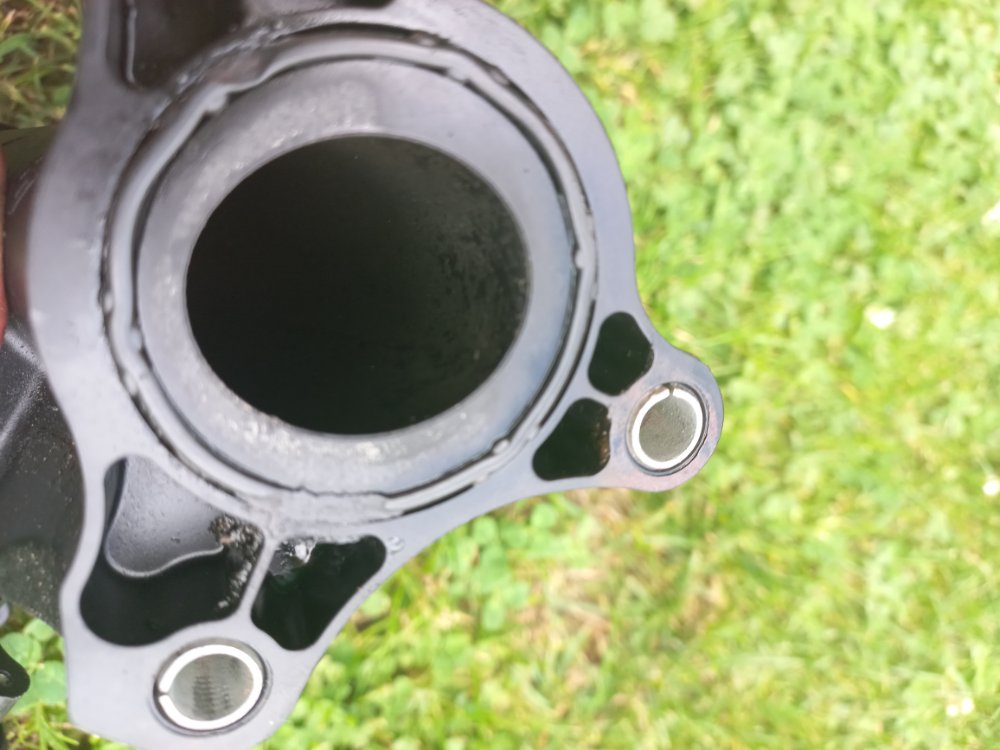

Finalement, j'ai changé les 2 boitiers d'eau en plastique (entrée et sortie), le premiers avait un joint défectueux et le 2ème, bah il avait une drôle de tronche (vu le chantier, je change..). J'en ai profité pour faire la courroie d'accessoire (kit), la pompe à eau et bien sûre, le compresseur de clim..

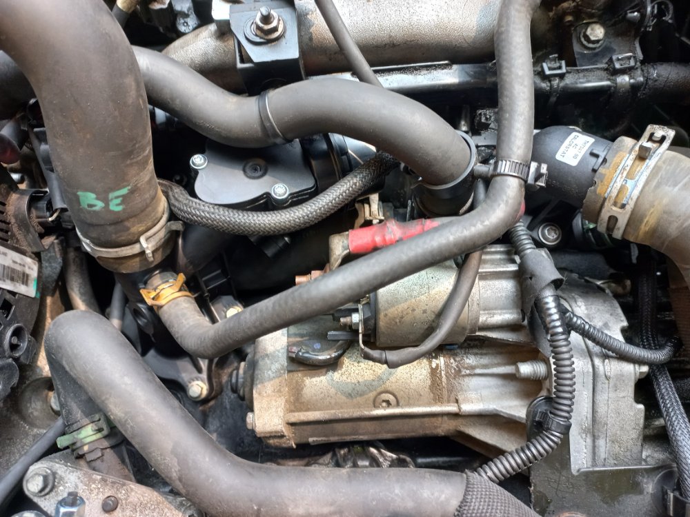

Voilà le merdier quand tout est remonté (un méli-mélo de tuyaux)... :lol:

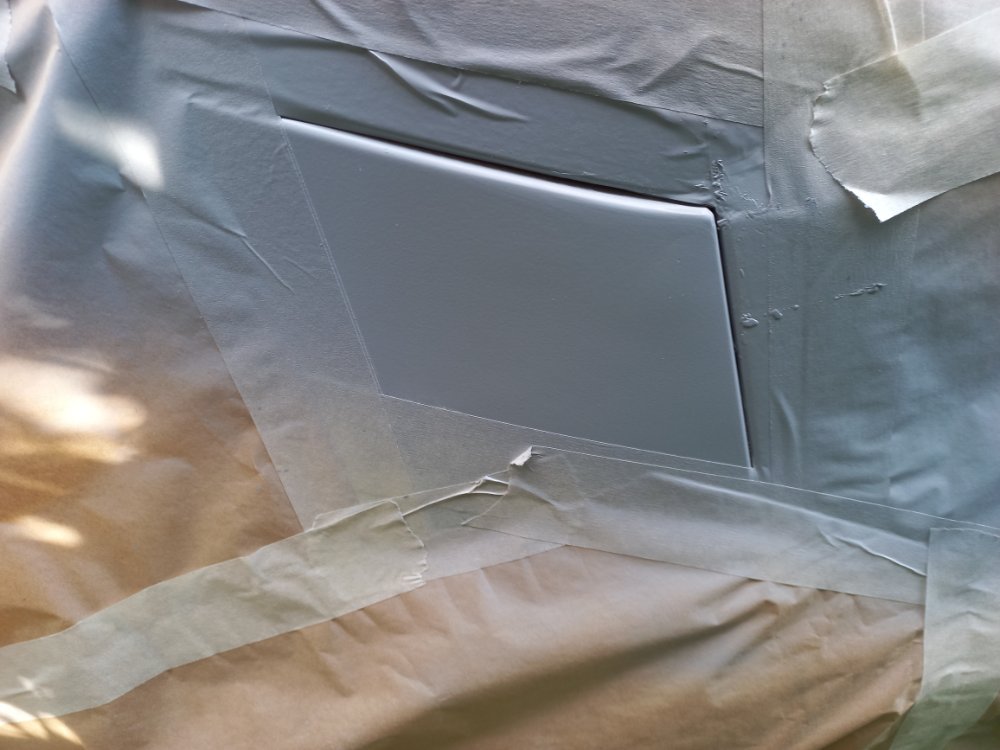

Bref, installation faisceau, remontage, bouchage du trou et raccord approximatif à la bombe de peinture (il me restait une bombe de gris platine comme ma première mégane 2...)... Quand j'aurais un peu de temps et de motivation, je refais le bouclier complet...
