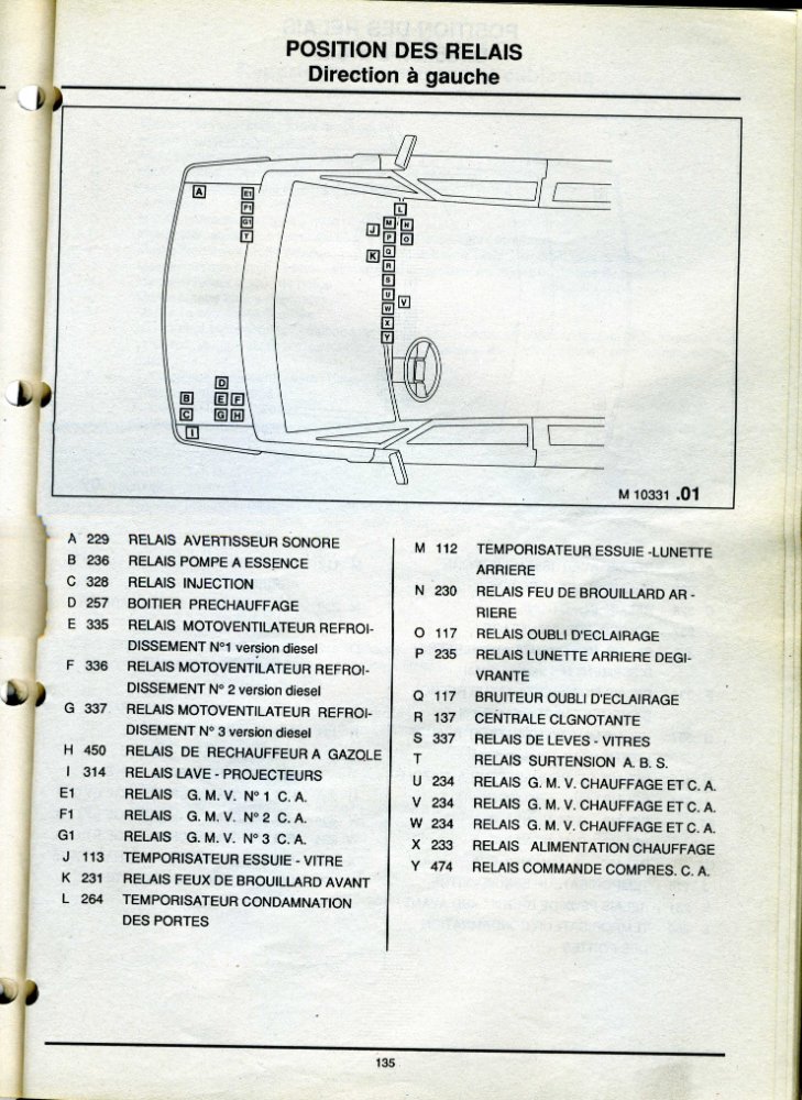

Peux tu mettre une photo de ta platine fusibles .
Le relais AB avant est volant mais pas sur la platine .
De mémoire , pas de relais pour AB arrières mais un shunt à la place sur la platine ( à droite de la platine coté fusible 1 )
Maintenant il te faut connaitre à fond tout ce qui est sur cette platine et à quoi cela correspond .

- Whatelspace
- Messages : 154
- Enregistré le : 27 févr. 2024, 12:40
- Modèle : [Espace I Quadra]
Re: Je suis dans le brouillard, sans feux !
Géniaux ces plans en perspective! C'est issu de quel doc?
Je m'y mets dès que possible.
Pour ce qui est de la platine, j'ai déjà vérifié tous les fusibles, nettoyé/gratté tous les contacts des relais accessibles et passé le tout au WD40 spécial contacts électriques.
