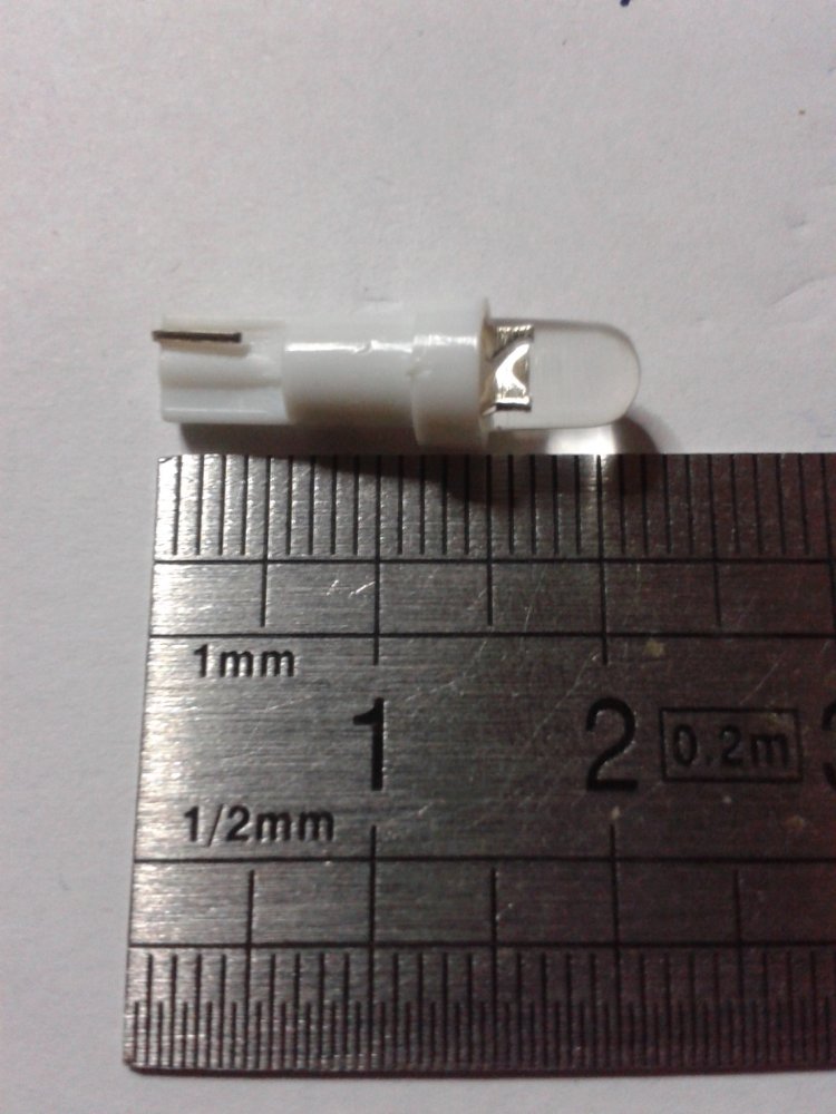

Voilà ces LEDs sur supports.
Alors tu vas voir les deux pattes qui sont repliées pour faire contact le long du support. La fine est la patte de la résistance qui dépasse, et l'autre la patte de la LED 3mm qui reste libre...
stock: pattes dépliées: LED sortie: Là les mecs n'ont pas trop peur... la résistance est une 300ohm...
Donc soit leur LED a vraiment un rendement pourri, soit leur calcul est vraiment à l'arrache et ils ont monté ce qu'ils avaient de moins cher sous la main comme résistance.
Pour ma part j'ai déja pu avoir le max de lumière à partir d'une LED 3mm haut rendement dans un circuit +12V régulé avec une résistance talon de 15Kohm... donc une conso vraiment ridicule, en dessous de 1mA, et pourtant niveau luminosité c'était franchement violent!
Ca c'est à voir au cas par cas avec les LEDs qu'on a sous la main, même en calculant à partir des datasheets (si on achète des LEDs de marque connue, sinon pour les LEDs génériques on n'a souvent aucune info), on peut largement se planter.
Rien ne vaut un appairage manuel ou plutôt "visuel", avec un ampèremètre dans le circuit pour savoir où on en est.
Pour rentrer dans ce support blanc, on peut aussi trouver des LED d'une autre forme, les "straw hat" ou les "flat" prendront moins de place en hauteur.
Et si on est adroit on peut y souder une résistance SMD, par exemple en 1206. Mais souder ça en l'air c'est un peu délicat.
Il y a aussi différents angles de propagation de la lumière selon les modèles de LED, là aussi choisir ce qui semble le mieux: faisceau plus étroit (très commun), ou faisceau plus large.

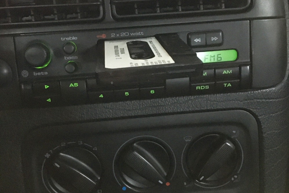

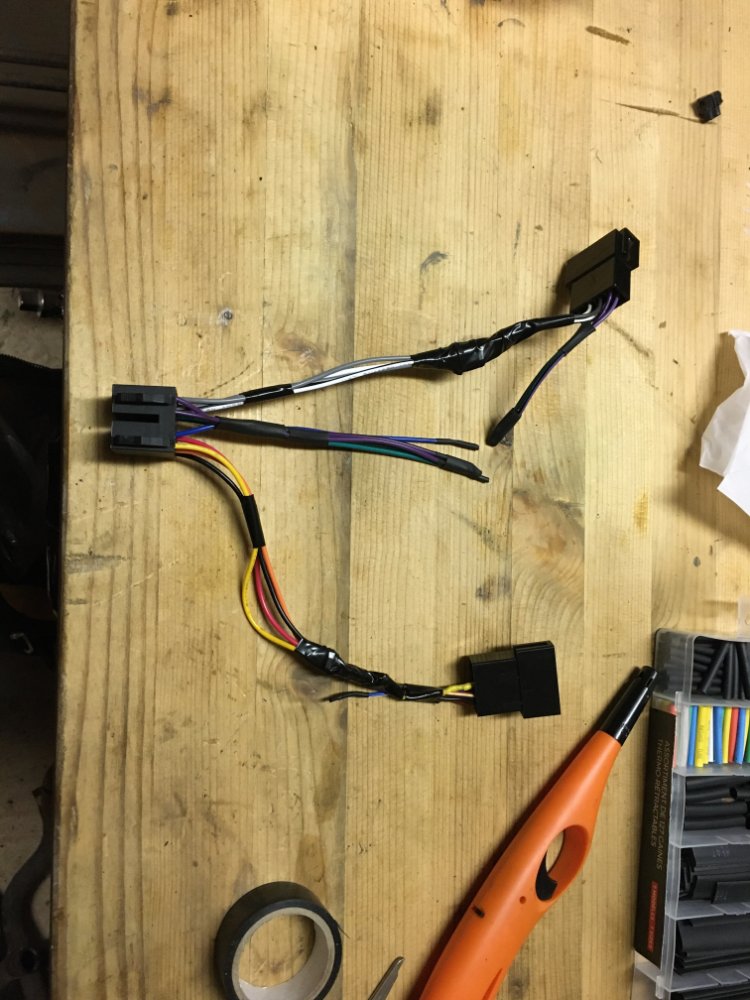

Puis je me suis attaqué à un projet plaisir : l'autoradio. Mon choix s'est porté sur un poste à cassettes d'époque d'origine VW, milieu de gamme. C'est parfaitement intégré et colle au véhicule, la qualité d'écoute est honnête (surtout vu le bruit une fois qu'on est en route, heureusement qu'on peut monter le son !)
Elle a dû faire ses preuves : C'est la première fois que j'ai eu une impression de puissance débordante dans cette voiture. Sans ESP, c'est vraiment drôle.

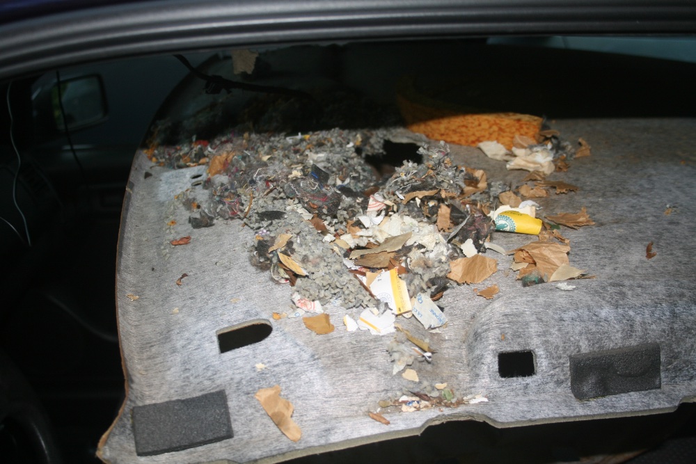

Une visite auprès d'une donneuse m'a permis d'acquérir une plage arrière non pliée
, un isolant sous capot d'origine TDI (complètement inefficace
) et un carter sous moteur, en plus de quelques autres babioles et un pavillon. Le mien étant troué, toujours par les souris. J'ai en stock un tissus de ciel de toit neuf, il faut que j'encolle ça ce printemps et le tout prendra sa place dans l'auto.

En tout cas ce soir, j'ai essayé (sans succès) de résoudre un soucis audio dans cette voiture : la plupart du temps, je n'ai de son que d'un côté. Comme il n'y a que des HP à l'avant, c'est d'autant plus flagrant. Et ça m'énerve profondément, même sans être audiophile, la stéréophonie, ça manque !
Le soucis vient du connecteur ISO des HP. Je pensais que c'était du côté de la rallonge que je m'étais confectionnée pour aller entre faisceau et poste, mais non. En trifouillant les câbles, on perd ou gagne le son d'un côté ou de l'autre, ou des deux. Et ce même en branchant directement sur le faisceau d'origine. Donc je pense que je suis bon pour acheter un connecteur ISO femelle afin de le souder proprement sur le faisceau de la voiture.

Pour tes connexions audio, est-ce que tu as vérifié le sertissage des cosses des HP eux-mêmes?
Celles qui sont physiquement sur les HP et qui sont les extrêmités de leur enroulement.
J'en ai vu qui se balladaient totalement, et dont le raccordement avec l'enroulement du HP ne tenait qu'à un brin de cuivre qui faisait contact un peu quand bon lui semblait...
l'assurance collection ne t'empêche pas d'aller bosser avec.
Même si l'assureur n'aime pas trop, ou refuse de le prendre en compte: la solution est simple, en cas de problème il suffit de dire que c'était lors d'un déplacement personnel.
Par contre le passage en CG collection t'interdit de travailler avec, nuance... donc oublie le plan VTC ou la modif en ambulance/foodtruck

et du devrais pouvoir sortir les cosses des connecteurs ISO du faiseau d'origine pour vérifier l'état des fils et sertissage.
C'est le même principe que sur les Molex, un ergot plastique dans le logement qui retient la cosse une fois enfoncée.
Quand même dommage que tu ne profites pas de ton super poste!
Au passage un site dédié à ces postes anciens:
https://antique-autoradio-madness.org/c ... nect_3.htm
edit: selon les sorties réelles de ton poste tu peux avoir des masses en commun entre certains HP...
Si ton poste a un seul IC d'ampli stéréo, tu seras dans ce genre de config.
Donc tu peux tester si effectivement certaines masses HP sont reliées ou si elles sont toutes indépendantes réellement.

Ce sont ces cosses là que je veux remplacer !
Je pensais partir sur un produit comme ça :
Je pense que c'est la solution la plus propre au niveau "respect du faisceau". Parce que c'est vraiment dans le connecteur marron que je sens du jeu dans les pins, et que de toucher les fils interrompt le son. Si j'ai bien compris, c'est aussi par le connecteur marron que passe le signal sonore. Le connecteur noir lui, se charge des alimentations diverses.
Faut que je regarde mais je suppose que mes masses se font sur le châssis de la voiture, car je n'ai que quatre fils pour quatre HP : deux dans les portes avant et deux dans la planche de bord. Ou alors ils sont en série par paire, et il n'y a pas de tweeters mais tout le son est reproduit à l'identique par les deux hauts parleurs de chaque côté. Ça se voit dans le schéma électrique mais j'ai oublié la réponse depuis le temps.
