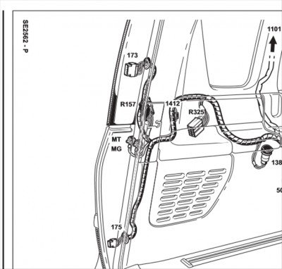

Pour le problème de désembuage de la lunette il faut regarder au niveau de la prise bleue dans l'aile arrière gauche.
La prise a tendance à fondre et les contactes ne se font plus.
