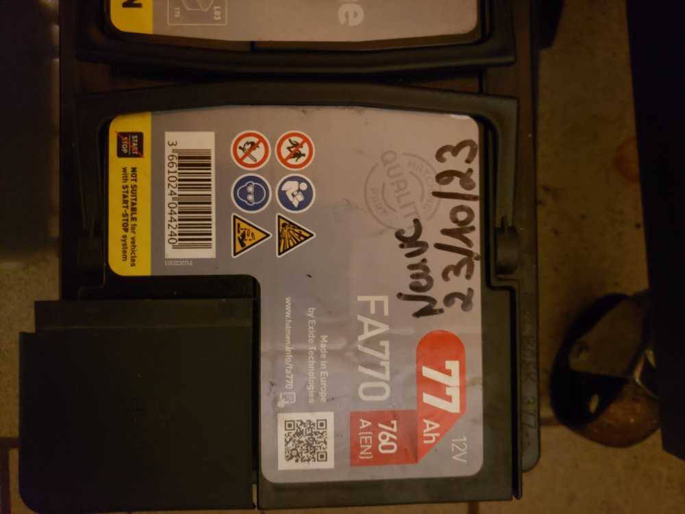

Moi j'ai celle là sur mon v6 24v
C'est une Fulmen.
C'est une Fulmen.

Perso j'avais mis une Varta E44 77Ah et 780A. Elle a tenue 7 ans, donc je viens de remettre la même.

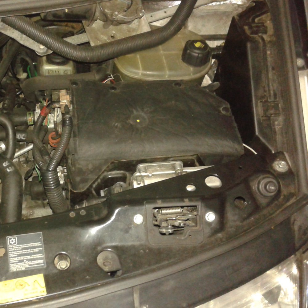

J'ai reçu la batterie Bosch, après installation, elle tourne au 2e démarrage, excusez du peu, la grande dame n'avait pas tourné depuis deux mois
Ça fait 2 jours qu'elle est installée, pour l'instant aucun signe de consommation anormale électrique, je croise les doigts que ça soit juste l'ancienne batterie qui était rincée à mort.
Quelques photos pour illustrer:

Pour épargner les montées de température à la batterie, je lui avais trouvé un petit manteau à la casse qui fait les côtés et le dessus. Ne me demandez pas sur quel modèle je ne m'en souviens pas du tout.

Elles ont tendance à chauffer ?yves78 a écrit : 26 oct. 2024, 12:14 Pour épargner les montées de température à la batterie, je lui avais trouvé un petit manteau à la casse qui fait les côtés et le dessus. Ne me demandez pas sur quel modèle je ne m'en souviens pas du tout.
Renault Espace III 3.0 24V Initiale de septembre 2001 équipée de la suspension pneumatique - couleur "Pierre de Lune" - Kilométrage actuel: 222000 km
- Messages : 2742
Re: Quelle batterie choisir pour V6-24S + suspension pneumatique ?
Elles sont à côté d'un gros moteur sous un petit capot

Je n'ai jamais eu de problème de chaleur avec la batterie, la précédente a tenu 7 ans ce qui est quand même pas mal pour un véhicule ne circule pas beaucoup

Peu importe si il y a ou pas besoin d'une protection batterie sur le III. Si son support tôle monte si haut, il y a forcément une bonne raison. Je n'ai pas mesuré la température ambiante au roulage de ce côté dans les conditions extrêmes telle que côté de Millau par 35°. Pour 5 € elle a sa couverture.
