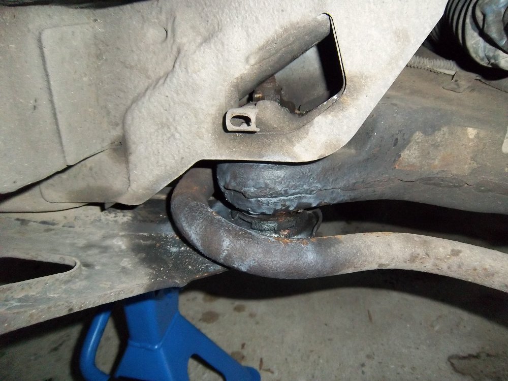

Au moment d'attaquer le triangle de suspension, surprise, pas de jeu dans les articulations.
Mais un "clang" quand j'ai soulevé la roue m'a orienté sur les biellettes de barre stab', et là....... :shock: :shock:
1 mm de jeu, je comprends mieux les claquements à droite !
Vérif du côté gauche, c'est attaqué, mais à moindre niveau....
Ce sera plus simple à remplacer !!!! :mrgreen: :mrgreen:

super si ce ne sont que les biellettes qui sont HS!
Quelle tête ont les SB de la barre stab elle-même?

si côté triangle tout te paraît ok, peut être que tu pourrais regarder les SB de la barre stab elle-même, ou carrément la coupelle d'amorto :?:
ou bêtement une rotule fatiguée...

Test aujourd'hui, sur toute la partie AVd du Camion, avec une barre à mine
R.A.S. au niveau jeu dans les articulations, du moins, en latéral,
R.A.S. sur les amortisseurs
Par contre, les S.B. du triangle sont dans un sale état, et s'ils font encore leur boulot pour le jeu latéral, ils sont bien malades !
Et j'ai donc tenté cette après-midi de changer ce triangle, et évidemment, impossible de dévisser l'écrou de 22, malgré le dégrippant, le pétard et la rallonge d'1,5m !
Les autres écrous sont venus sans forcer !!
Si vous avez une solution pour en venir à bout..... :mrgreen:
Pour le moment, tout est resserré, en attendant de pouvoir régler ce problème !

Maintenant quand vous remontez l'amortisseur et le ressort assemblés. Il faut remettre un coup de clé aux 3 vis et l'écrou amortisseur véhicule sur roues. Tout se met en place avec le poids du véhicule (coupelle, butée etc ... ), ne pas hésiter à tourner le volant à droite et à gauche et remettre droit puis contrôler le serrage.
