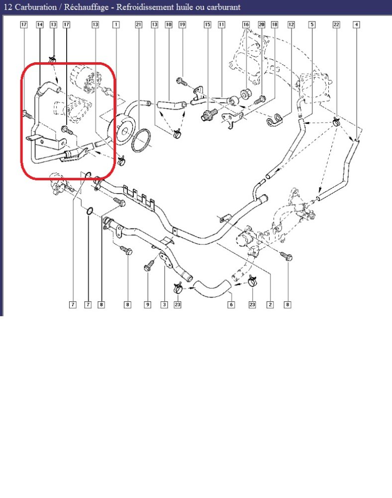

Bon Fkp94 est en train de rajeunir mon précieux (et retrouver sa puissance) en changeant les pièce suivantes :
- bloc papillon,
- les 4 sondes lambda;
- le verrou de colonne (ayant eu déjà par 3 fois l'impossibilité de démarrer);
- une biellette (qui à priori était la cause du claquement avant).
Par contre, il vient de trouver une durite métallique de ldr (spécifique au 3.5 ph2) qui est percé à 2 endroits à cause de rouille perforante, malheureusement sa donneuse est un 3.5 ph1 qui ne présente pas cette pièce.
Afin de pouvoir essayer de trouver cette pièce, est-ce qu'un possesseur de 3.5 ph2 ou de la revue d'atelier avec le phase 2 pourrait m'éclairer pour essayer de trouver cela.
J'ai repéré plusieurs vel satis ph2 potentiellement donneuses, mais sans connaître le nom ou la référence de la pièce, cela va être compliqué pour passer commande.

Pour ceux qui cherchent à savoir de quelle durite on parle : celle qui va du refroidisseur d'huile, longe le moteur au niveau de la clim, remonte au niveau de la sortie ldr du moteur. Et j'ai appris un truc c'est que les ph1 ne l'ont pas, puisque le mien ne l'a pas. ca permet de refroidir l'huile moteur, preuve que l'huile a tendance à chauffer plus qu'il ne faut => huile full synthese fortement recommandée.
la reference renault est 82 00 490 627
