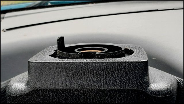

Et donc, si je comprends bien, incompatible avec l'axe du volant de l'Espace de 94 (version Helios) sur lequel je comptais l'installer ?

@ Saal: normalement les axes de colonne de direction sont les mêmes, peu importe le type de volant.
Cannelures + emmanchement conique comme sur ta photo.
Couple de serrage de l'écrou du volant: 4.5daN
