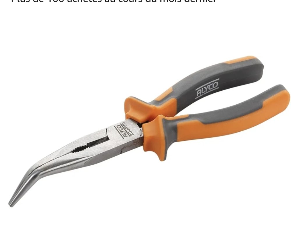

Sers toi d'une pince à bec coudée, c'est ce que j'ai utilisé pour m'aider. Du bout des doigts on a pas suffisamment de force pour les tourner. Mémorise bien le sens de démontage du fait qu'il faut le refaire en aveugle.

Bon ca y est j'ai enlevé les ampoules, mais j'ai utilisé une douille de 6mm pas simple
ne te vexe pas Yves mais je n'y arrivais pas avec cette pince et puis j'avais de la mousse isolante qui me genait il a fallu que je l'ecrase un peu pour passer mes petits doigts!!!
