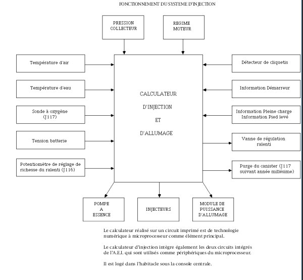

- Messages : 1585
Re: Sonde température d'eau et surconsommation
sur ton moteur il y a d'autres éléments qui peuvent mettre le fonctionnement en carafe.
Sonde lambda, capteur de pression... etc... y a du monde dans ce système!
Regarde un peu ça: Et note aussi qu'un souci peut arriver en raison de mauvaises connexions (
les masses ? ):

Merci Sigma pour les infos et docs. Je vais checker les différentes sondes.
Quelqu'un aurait la référence pour la sonde à oxygène ? Et une idée si on peut encore la trouver ? Pour les autres ça a l'air jouable.

Bonjour ,Steph75 a écrit : 21 déc. 2024, 10:11 Bonjour,
La sonde lambda n'est que sur les J7T moteur 2.2l ,si tu as un J7R
Moteur 2l il n'y a pas de sonde lambda.
A+ Yves
