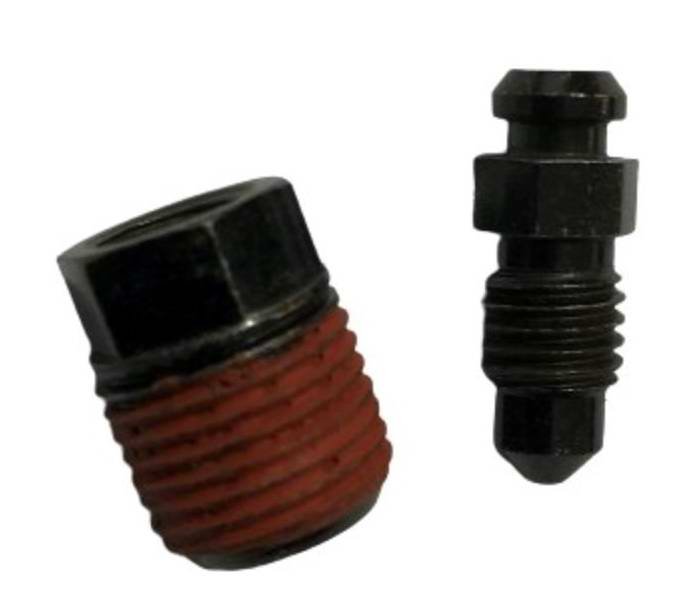

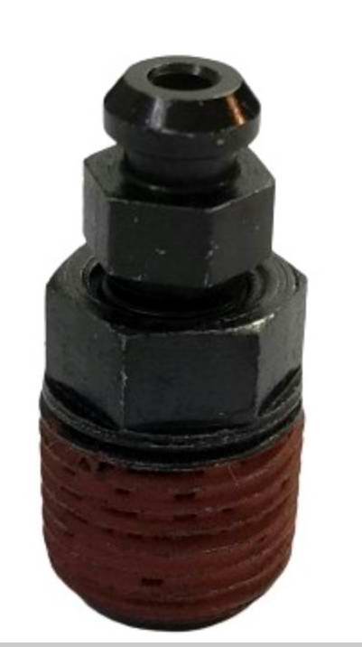

Il s'agit tout simplement de deux pièces : un combiné vis/écrou/siège conique (recouvert de frein-filet) et une vis de purge :
Un simple perçage à 9 mm à travers la vis de purge et l'étrier assisté d'un aspirateur pour éviter qu'un copeau rentre dans l'étrier,
Un coup de taraud 10x100 emprunté au boulot, facile dans l'alu de l'étrier
Vissage "à toc" du siège (légèrement conique)
Par sécurité, filetage de la vis de purge à peine enduit de graisse cuivre
Purge du circuit et Roule ma poule pour 24€ les deux étriers !

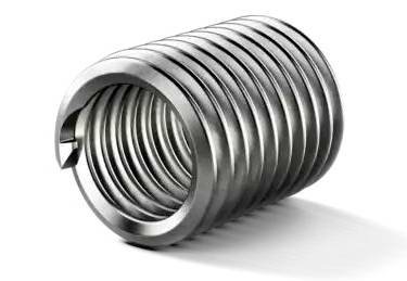

Un système de filet rapporté, comm case fait pour les bougies, pas bête comme idée.

En effet, dans cette pièce massive, outre le filetage externe qui permet de le visser dans l'étrier et le filetage interne dans lequel la vis de purge se loge, (donc les "deux" filets composant un filet rapporté) on trouve au fond l'indispensable siège conique où se fait la fermeture du circuit hydraulique
Hasard des recherches, j'ai trouvé, dans la même ville que le premier vendeur, un autre qui vend un système similaire mais deux fois moins cher, par contre, nulle caractéristique des dimensions et du filetage extérieur, à part un "1/8 NPT" qui m'est plutôt énigmatique
il ne s'agit pas, à proprement parler, d'un filet rapporté, la plupart du temps semblable à un ressort :Baccaronze a écrit : 04 déc. 2024, 19:53 Un système de filet rapporté, comm case fait pour les bougies, pas bête comme idée.

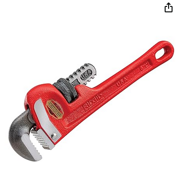

Je reste dans le HS: pince étau n'a jamais fonctionné pour moi, la mini Stillson autoserrante oui ça m'a sauvé la mise plusieurs fois.

Connais pas,,c'est quoi cette chose?Sigma a écrit : 05 déc. 2024, 22:30

Les clefs Stillson sont des trucs de plombier, j'en ai 4, dont une énorme de 40cm de long pour les travaux de bourrin, et 3 petites de 15cm (dont une dans la sacoche voiture).
Crois-moi que quand tu accroches un tuyau avec ça, plus rien ne peut bouger! Donc les écrous arrondis n'y résistent pas.
J'ai aussi une clef à griffe assez solide mais la Stillson est plus robuste et un peu moins large, donc ça passe dans les recoins comme derrière les tambours AR.
