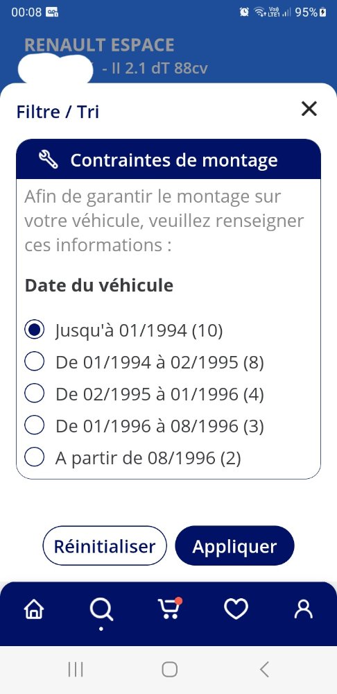

Bonjour, désolé pour le déterrage mais j'ai cherché partout et pas trouvé... ce que je vois c'est que tout le monde change son câble en 10 / 15 min.
Le miens a cassé au niveau de la fourchette (légère rouille, il a du faire son temps (j'ai l'espace depuis 115 000km et 8 ans)).
L'opération semble simple, mais je n'arrive pas à sortir l'embout en plastique qui maintient le câble dans le tablier. Depuis l'habitacle, j'ai poussé avec un tournevis mais il ne semble pas bouger.
-Faut-il taper franco ?
-Y a t-il une bride côté moteur ? (Derrière le Master vac, on y voit peu et difficilement d'accès)
-Faut-il le tourner dans un certain sens ?
-Faut-il le casser ? (le nouveau se clips dans l'épaisseur de la tôle du tablier?, c'est pourquoi il faudrait casser l'ancien pour le sortir?).
Aussi, tous les câbles pour un espace 2 se montent ? Sur le celebre site de vente de piece en ligne, quand je sélectionne avant 1994 (ou pas d'ailleurs), j'ai des longueurs de 129cm, 130, 132, 133... est-ce grave ou ce sont les différents systèmes de rattrapage qui font fluctuer les longueurs?
Et vu le nombre de personne qui les cassent successivement, je pense en laisser un de secours dans la voiture...
Merci pour votre futur aide.

Bonsoir, ça y est j'ai sorti le câble. Je comprend mieux pourquoi la depose se fait en 5 minutes!
Heureusement que tu m'as dit que rien ne maintenait la butée dans le tablier, côté moteur (j'avais peur qu'il y ait une bride ou goupille, donc je n'osais pas taper).
Comme je n'avais pas d'ergot, j'ai pris une longue tige métallique fine et j'ai tapé dessus pour la pousser vers le moteur. Elle s'est déclipsée d'un coup. Pour le téton blanc au dessus de la pédale,je ne vois pas de quoi tu parles: je n'est rien. Seulement le système d'accroche du câble qui est en métal. Bon courage pour la rénovation du tiens, j'ai aussi lu les histoires des longueurs , c'est impressionnant ! Du coup tu te retrouve avec 2 câbles inutilisables...
Je pense appeler les marchants de pièces auto demain, comme ça j'élimine le problème du choix puisque je prendrai celui qu'il me donnera,
et je pourrais peut-être rapporter la pièce si ça ne va pas.
J'ai lu les posts de pontiac qui conseille de rester sur le système monté d'origine, donc manuel pour moi. (Mon gaine n'est quasiment pas attachée, juste un collier plastique fixé sur une arrête de tole derrière le filtre a GO la guide, après elle serpente sur et derrière le moteur jusqu'à la butée côté fourchette. (Et pas de patte derrière le cache culbuteur mais si cable manuel c'est peut être normal).
Je vous tiens au courant lorsque j'aurai le nouveau câble.
A bientôt.

Alors j'en ai trouvé un en stock SEIM 401530 pour 40€. Il n'a pas de masse d'équilibrage, et pas de gros caoutchouc au niveau de la fourchette embrayage (je récupère l'ancien car si je ne mets que la coupelle plastique ça va porter sur le bourrelet en ferraille de l'arrêtoir de gaine).
Longueur 110 / 130cm (mais bon...) rattrapage au plus lâche il ne me manque que 4 ou 5 mm pour le rentrer dans son logement niveau pédale. Donc j'ai bon espoir d'y arriver.
C'est con, le système de réglage serait 1 cm plus long on galèrerai pas. Je vais tenter de passer le cric et mettre une longueur de bois pour soulever légèrement la fourchette, pour pouvoir enquiller l'embout au niveau pédale.
