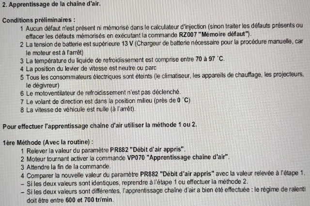

Puis j'ai tenté l'étape d'après, l'apprentissag de la chaine d'air:
La commande VP070 n'a m'a pas rendu la main après 5min donc j'ai coupé le moteur et la CLIP, et je suis parti manger.
Au retour, démarrage nikel, je pars rouler un peu et trouve le moteur bcp plus souple niveau boite et moteur (comme avant)
Je reprend à la CLIP toutes les mesures et voila le résultat
Deja l'apprentissage de la chaine d'air a bien fonctionné puisque la valeur PR882 a bien changé:
PR882: debit d'air appris: 2880 -> 11640l/h
