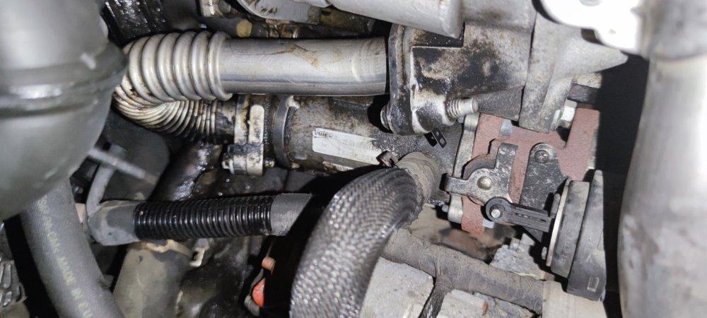

Rien sur la grosse durite , par contre en dessous, coule de l huile, je vous montre des photos, on pointe avec le tournevis d ou sa fuit, mais on en sait pas du tout ce qu est cette pièce. On n a pas trouver de trou. Mais sa couleur quand elle chauffe encore plus. Près de la pièce valeo ou il y a deux sortes de colliers.
Merci de votre retour
On pointe avec le tournevis ou l huile coule niveau collier

Voici entouré sur photo la pièce ou coule de l huile

Je ne sais pas si cette fuite peut avoir un lien avec mon soufflement a l accélération. Celui ci est inexistant quand le moteur tourne ou a l accélération sur place. C est uniquement en conduisant.
La pièce ou il y a fuite serait le refroidisseur de vanne EGR.
Renault espace 4, 2.0 dci 150 , 25 th , 214000 km.
Messages : 8808
Re: Soufflement a l accélération, injecteur a contrôler et mode dégradé.
Message par grostoto »
l'huile ne vient pas de la.
normal que le souffle ne se produite que si le moteur est en charge (pas de pression turbo au ralenti).
il faut chercher mieux, c'est parfois subtil..

Merci, elle consomme également du liquide de refroidissement, je ne sais pas si c est beaucoup mais on es en dessous du mini, quasi vide , alors que sa a été rempli cet été. Mon conjoint a senti de l air dans le coin du tuyau annelé en fer . Il va rechercher demain.
Sa peut venir uniquement du turbo?
Messages : 8808
ça vient d'une durit percé.
(ps: il arrive que l'annelé ce perce aussi, mais le pb ne serait pas le même.. il y aurait une forte odeur d'"échappement dans le compartiment moteur voir carrément de la fumée).
ps: rempli à l'été: cela ne veut rien dire.. on ne sait pas si vous avez fait 5km ou 10 000km depuis l'été.. dans le 1er cas c'est inquiétant, dans le second, ce n'est pas grave, il suffit d'ouvrir le capot pour controler les niveaux régulièrement (huile, eau).

On aurait fait environ moins de 5000 depuis l été. Environ 4500 km. Merci pour votre réponse. La voiture sent fort mais a le exterieur pas dans le compartiment moteur.
On va chercher demain. l huile viendrait de ou si ce n est pas de la? Il a également senti un souffle léger d air a l accélération dans ce secteur du tuyau annelé. On vérifie demain et on a peu de temps avant de repartir !

J ai trouver une coupure sous le collier de cette pièce. Peut être que c est la responsable. Par contre je ne sais pas son nom et vu l endroit où c est couper comment enlever la pièce entièrement.
Messages : 8808
oui, une belle ouverture.. bravo.
pour la dépose, il suffit de desserrer le collier de l'autre coté de la durit.. accès pas évident, mais cela se fait.

Je ne suis pas peu fière car mon père et mon homme pensait que l air venait de la durite en fer, mais je ai pris un mouchoir et tester et mis ma main autour du tuyau en fer, je sentait l air venant au dessus, j ai demander le démontage , et rien n était visible avant que mon père ne mette un chiffon blanc dans le tube et l ai vu. On a commander le fameux kit manchon de rechange qui arrive demain. Test de durite couper et plus de sifflement. Merci pour votre aide.
