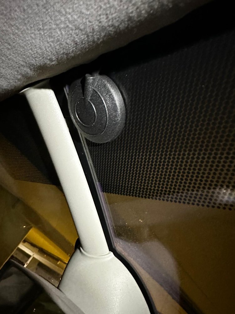

Mais une nouvelle question : j'ai un module rond collé au parebrise. Sûrement une antenne. Mais de quoi ?
Le GPS a son antenne classique à l'AR du toit.
Espace IV 2.2 dCi 2004 Privilège, TO, 320000km
Espace IV 2.0 T 2006 Privilège, Cuir, TO, Carminat CNI1 105000km
Messages : 2822
Re: Grand Espace 4 2.0T
J'avais un machin similaire sur le mien à l'achat, c'était pour commander l'ouverture du parking en sous-sol.

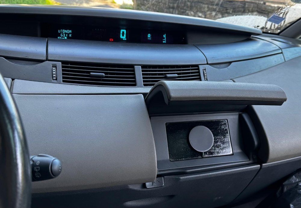

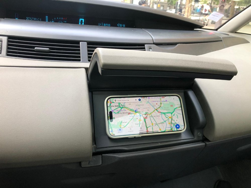

Je n'ai pas trouvé de mises à jour pour mon Carminat, et surtout c'est vraiment pas pratique.
J'ai pensé à mettre un écran carplay à la place.
Puis je me suis dit que le téléphone ferait bien l'usage.
J'ai donc remplacé l'écran par une bout de contreplaqué, mis un chargeur Magsafe, et voilà c'est bien pratique.
Il me reste à communiquer Bluetooth-aux, mais les adaptateurs que j'ai trouvé ne font pas le téléphone, et ne s'allument qu'en appuyant sur un bouton. Pas pratique si je veux mettre l'adaptateur à l'AR proche de la prise aux. Pour le moment, un adaptateur allume cigare FM fait l'usage.
