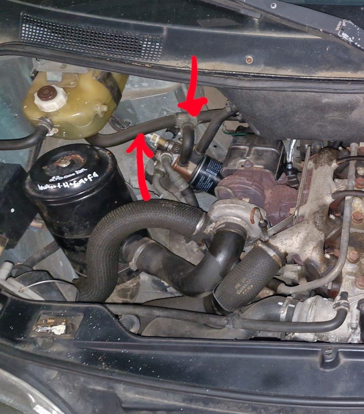

J'ai besoin de votre aide pour retrouver la référence de la durite du vase d'expansion que vous pouvez voir sur les photos jointes. L'ancien propriétaire a remplacé le vase d'expansion mais n'a pas réussi à retirer cette durite, qu'il a donc raccourcie. Aujourd'hui, elle fuit, et il semble impossible de la réparer.
Le véhicule en question est un Renault Espace II Magellan 2.1 dT de 1996 avec 160 000 km.
Je suis allé en concession Renault pour obtenir une référence, mais celle fournie par leur système est incorrecte (Réf : 6025102627), elle ne correspond en rien à la durite présente sur mon véhicule.
Sur le site PartSouq, j'ai trouvé une durite qui y ressemble, mais la référence n'est pas indiquée.
De plus, après avoir cherché sur Internet et dans les casses, j'ai constaté que les durites des modèles donneurs sont totalement différentes, avec un cheminement qui ne correspond pas. Je pensais que c'était un modèle spécifique à mon Espace Magellan, mais il se trouve que même mon Espace Cyclade a la même durite. Elle part du bas du vase d'expansion, se dirige vers le refroidisseur d'huile, puis se connecte à la pipe d'eau (bloc moteur).
Les références d'origine ne sont plus visibles sur mes durites.
Si l'un d'entre vous connaît la référence exacte de cette durite, ou si vous la vendez, je suis preneur.
Merci d'avance pour votre aide et je vous souhaite d'excellentes fêtes de fin d'année !

Possible que tu doives envisager d'en refabriquer une, en utilsant par exemple
celle n°9 ref. 6025107815 qu'on trouve encore:
https://www.oscaro.com/durite-de-radiat ... ?vid=22420
+ un raccord T en inox
+ un autre bout de durit pour te raccorder au bocal.
J'aurais quelques craintes de monter une durit d'occasion sur le circuit refroidissement en sachant comme ça se détériore avec le temps

Merci à vous deux.
Faute de trouver la référence, c'est ce que je finirai par faire.
