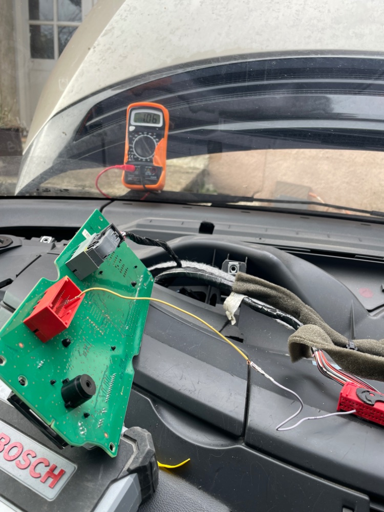

En tout cas quand il y a la fuite il y a un léger bruit dans le compteur et c’est le panneau de la face avant du compteur qui chauffe (la où il y a l’affichage) le circuit derrière semble froid.
Apparement il y a un lien avec le connecteur rouge car la perte disparaît après quelques secondes également en enlevant le connecteur rouge (alors que c’est instantané avec le connecteur gris).
Bon en faisant mes tests j’avais rentré des câble rigide du côté femelle du connecteur gris … apparement ça a écarté les pâtes car ils font plus contact quand je le remet en place sur le compteur. Du coup j’ai plus d’affichage mais j’ai plus de fuite non plus 😅

J’ai galéré mais j’ai démonter le connecteur et toutes les pin pour les resserrer et tout remis en place. J ai abîmé quelques bouts de plastique du connecteur mais ca refonctionne comme avant. J’espère que ça tiendra dans le temps…
Bon je me remet à la fuite maintenant ( avec des câble souple) car il me semble que c’est une combinaison du connecteur rouge et gris qui fait la fuite. Je vais brancher que le + et moins des deux connecteurs pour voir…

J’ai minimiser au Max la complexité du truc.
Pour le connecteur gris il suffit du + (pin1) et - (pin2). Sinon débranche la fuite disparaît instantanément.
Si on laisse branché et que l’on débranche le connecteur rouge la fuite disparaît au bout de quelques secondes.
J’ai testé un à un les fils du connecteur rouge. Si je branche uniquement le pin5 la fuite apparaît. Si je le débranche ça part au bout de quelques secondes.
Donc pin 1 et 2 du connecteur gris + pin 5 du connecteur rouge = fuite de courant.

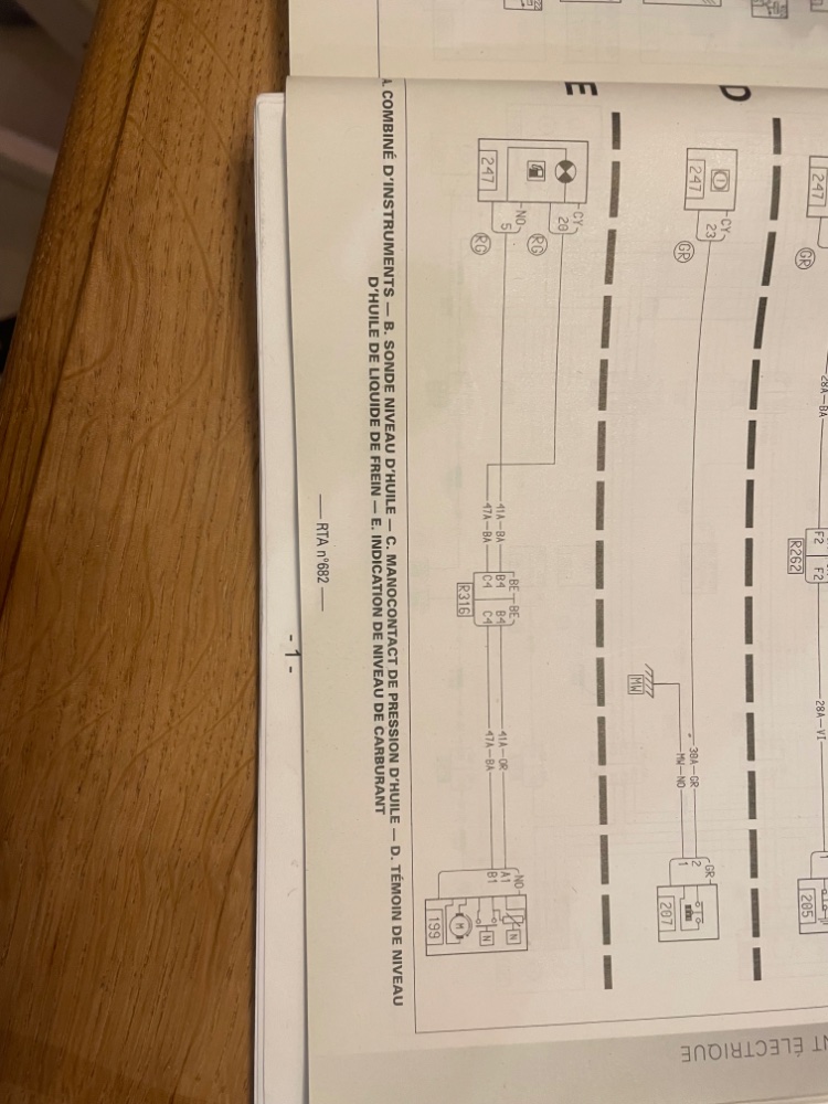

Super d'avoir avancé comme ça!
Du coup ton schéma montre que la pin5 du connecteur Rouge va vers "199".
Qu'est-ce que c'est?
Un capteur? Un relais?

199 c’est jauge à carburant …
J’ai débranché et remis mon compteur mais la jauge est toujours présente sur le tableau de bord. Je suis pas sûr que ce schéma électrique soit bien à jour…
Voici ce que je trouve sur le 199:

Le schéma électrique que j’ai ne doit pas correspondre. Le pin 5 du tdb est débranché et la jauge fonctionne toujours bien.
J ai accès à dialogys mais je ne trouve aucune info de plus. Quelqu’un aurait accès à une information plus juste au sujet du schéma électrique du tableau de bord? Je peu donner les info détaillé du tdb ou de la voiture si besoin.

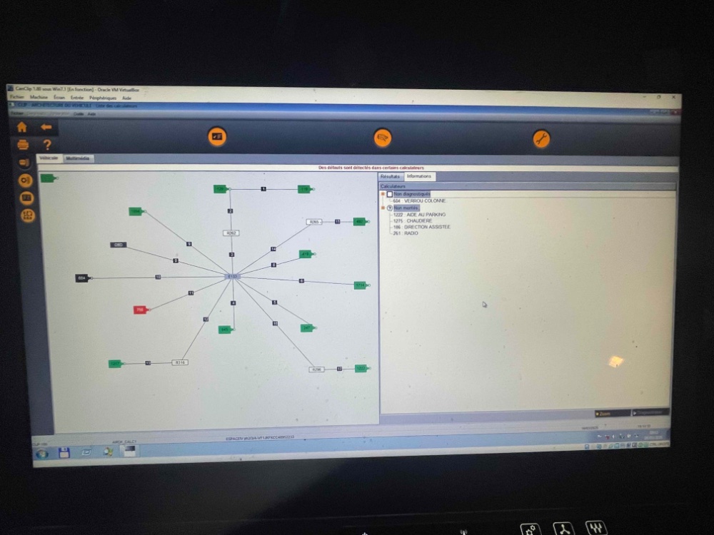

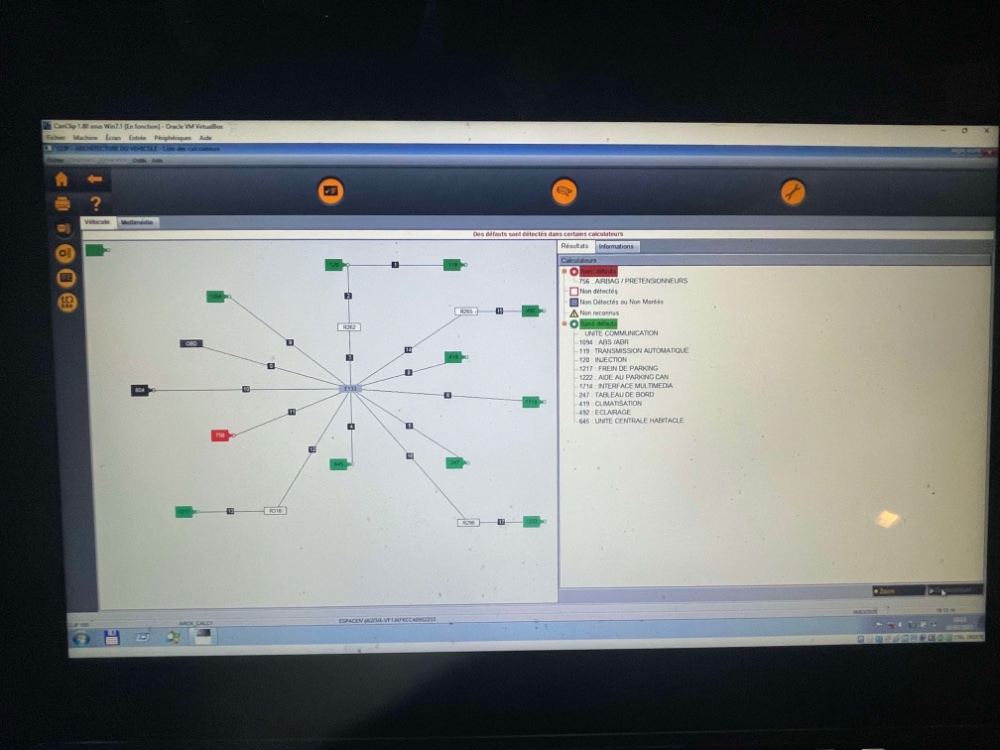

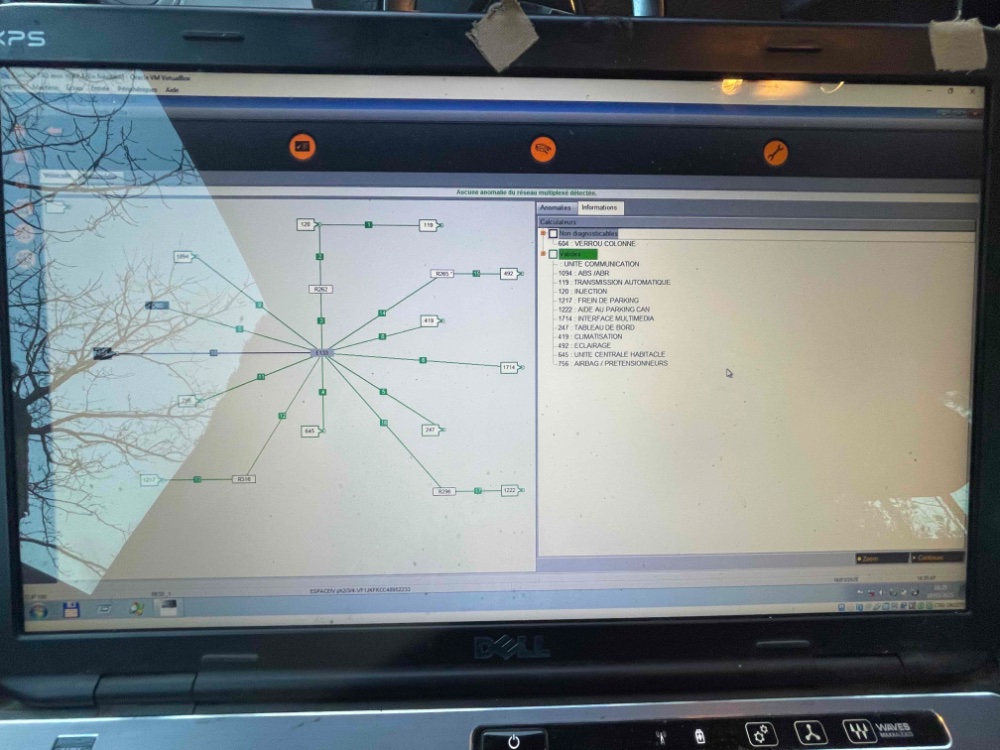

J'ai jamais bien compris l'interface du CanClip.
Sur la dernière photo on vois que certains elements comme la Radio sont "non monté" je comprends pas ce que ca veux dire alors que la radio fonctionne très bien...
