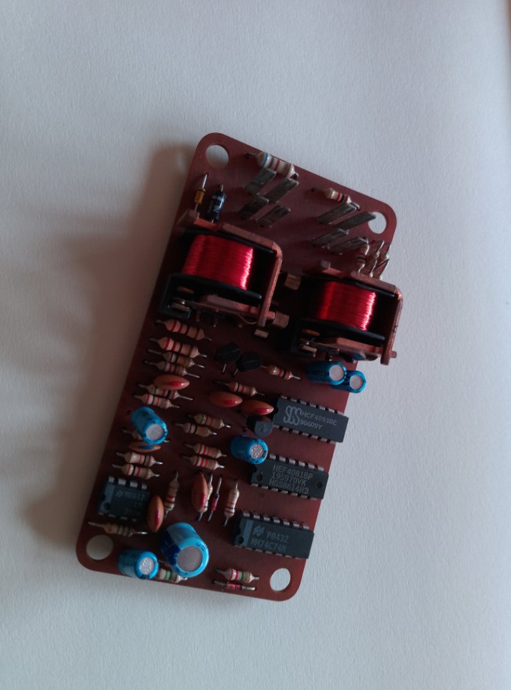

Plaisanterie suivante, la montée et descente de vitre côté conducteur, ainsi que le plip. Pour celui-ci, le caoutchouc était tellement usé, que le manque d'épaisseur faisait que le contact n'avait plus lieu dans le boitier. Démontage, un bout de carton bristol en double couche coincé pour ne pas bouger, et hop, la modernité de l'infra-rouge est revenue.
Côté porte conducteur, c'était plus pernicieux. Je roule, il fait chaud, je baisse la vitre avec le bouton de descente/remontée automatique, et le système décide qu'il fait encore chaud, ou que c'est l'heure de prendre le frais alors qu'il serait selon moi préférable de fermer cette vitre, vu qu'on se gare en ville un soir pour aller au resto... Bref, multiples démontages pour trouver le problème, pannes aléatoires, angoisse de se retrouver vitre baissée bloquée après remise du ticket de bateau pour aller aux Lofoten fin février... Test du moteur en direct batterie, observation de la carte avec les deux beaux relais, qui fonctionnent, arrachage du bout de vinyle qui sert d'étanchéité au panneau de porte, arrachage agrafes puis réparation... et découverte que le problème est un faux contact dans la broche d'entrée de la carte qui n'a lieu que quand le boitier est assemblé... Je tords les huit pattes en haut de la carte et c'est bon.

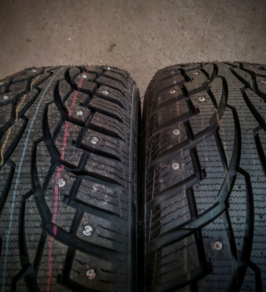

Ensuite, je me suis intéressé aux pneus. Pour le rallye, il y a deux philosophies: soit emporter un train de roues cloutées supplémentaires, généralement sur la galerie, à condition qu'elle supporte les 80 kg voire plus de poids. Pour l'Espace, les roues en tôle cloutées pèsent 16.9 kg, pour un total d'environ 68 kg car on est en 14 pouces, soit monter des pneus "cloutables", emporter une boite de clous et une visseuse sans fil. C'est le choix que j'ai fait, avec deux batteries pour la visseuse. Mais ce ne fut pas si facile.
J'ai commencé par chercher et finir par trouver 5 jantes en tôle et 5.5J14 avec le même écuanteur de 36mm que les jantes alu. Donc, en 195/65R14 89T et cloutable, il n'y a qu'une marque. Nankang, type SW7. Donc, je fouille les marchands du web, et découvre de beaux pneus hiver.
Sauf que la photo est quasiment tout le temps celle des pneus non cloutés, alors que les pneus le sont parfois. Ecart de prix de quelques centimes et rien pour les différencier. Je demande donc la différence entre les deux prix et leur raison, et on me répond qu'il n'y en a pas, que cela doit être une erreur. Je prends donc les moins chers, et reçois 5 pneus... cloutés! Réclamations diverses, explications à un robot de chat que cela ne correspond pas à ma demande, avis négatifs sur TrustPilot, croisement de tickets de réclamation... Rien n'y fait. Il est écrit en toutes lettres dans les CGV, que le vendeur, les outils de sélection qu'il met à la disposition des acheteurs, les conseillers commerciaux, etc, ne sont pas obligé de fournir des informations pertinentes au sujet des pneus que le site vend. En fait, en tout petit, sur les pages de vente, on voit que la référence à douze chiffres est différente. Mais sans savoir à quoi elle correspond, et c'est là la seule différence apparente entre deux types de pneus, l'un clouté, l'autre non, avec bien sûr la même photo qui n'est là "qu'à titre indicatif" mais qui en fait n'indique rien... Bref, j'ai du déclouter 5 pneus, soit environ 480 clous.
Avec l'entrainement, on y arrive. J'en ai reclouté une, la roue de secours. Cela m'a permis de voir comment cela se passera le moment venu. J'emporterai une des jantes alu en roue de secours non cloutée, dans son panier d'origine, car j'ai appris ici d'ailleurs - merci Marcus67 - qu'il pouvait accueillir une roue de taille normale. La roue galette et son pneu en bois ayant déjà 35 ans ne me dit rien qui vaille.. A droite, les nouveaux clous, vissables en fait. A gauche cette fois, le pneu de secours avec les nouveaux clous, et à droite un avec les anciens.
Référence des clous dans internet: JX120

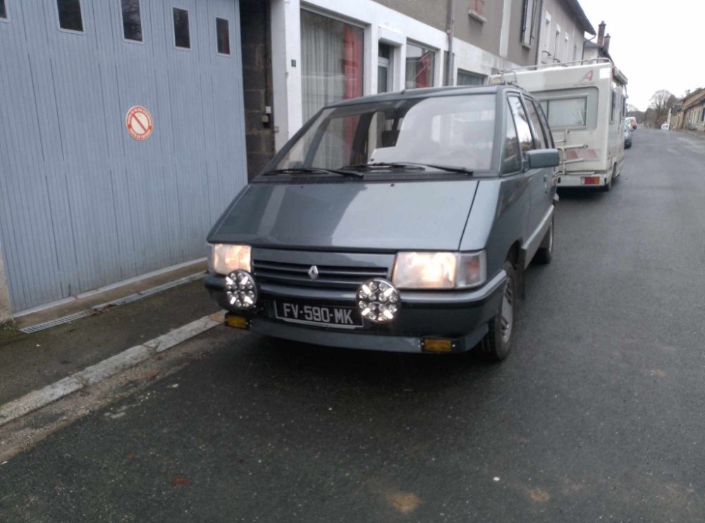

Sujet suivant, remettre en place les anti-brouillards. Cela ne sert absolument à rien, mais c'est plus joli que les trous dans le bouclier. Là aussi, il a fallu un peu d'astuce, mais ça tient et ça fonctionne.

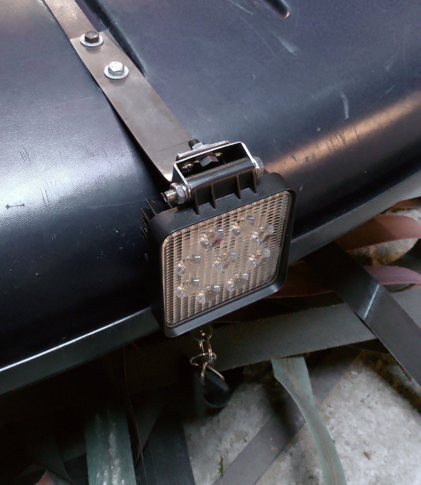

Pour continuer sur la lumière, à force de voir d'autres voitures équipées de feu de travail à l'arrière, je me suis dit que cela doit certainement être utile. Alors, j'ai acheté un petit feu, et par chance la barre sur laquelle je le fixe s'intègre dans le volume du coffre de toit acheté lui aussi pour le rallye.
J'ai ensuite fait, le garage local étant disponible, le remplacement de presque tous les soufflets de transmission et de la graisse qui s'y trouvait. J'ai fait mettre de la Belleville Grizzli qui reste efficace à -60°C. Utilisée dans les pipelines sibériennes, les chambres froides, etc...
https://graisse-belleville.com/categori ... ynthetique
Plus de peur de ce côté là. Vidange et remplacement aussi de l'huile dans le pont et la boite, par de la 75W, comme préconisé dans le MR 271 des spécificités quadra acheté avant même d'avoir trouvé l'auto...
Côté électricité, je l'ai alimenté en prenant le courant sur la veilleuse arrière droite. Je me suis dit que de toutes façons, si ce feu doit servir, il fera nuit, on sera en rade ou en train d'aider quelqu'un. Donc au bord de la route. Donc les veilleuses seront allumées. J'ai installé un interrupteur dans l'entrée de porte arrière droite. Je vous le montrerai plus tard.

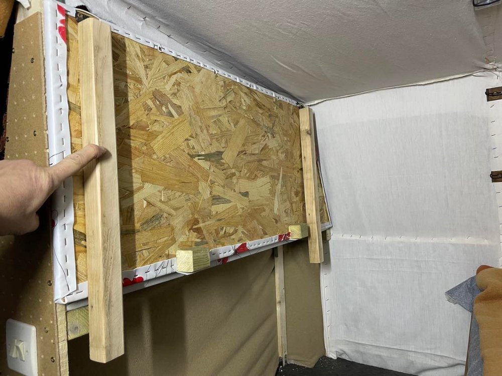

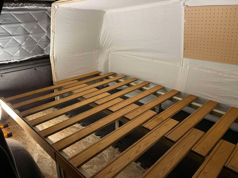

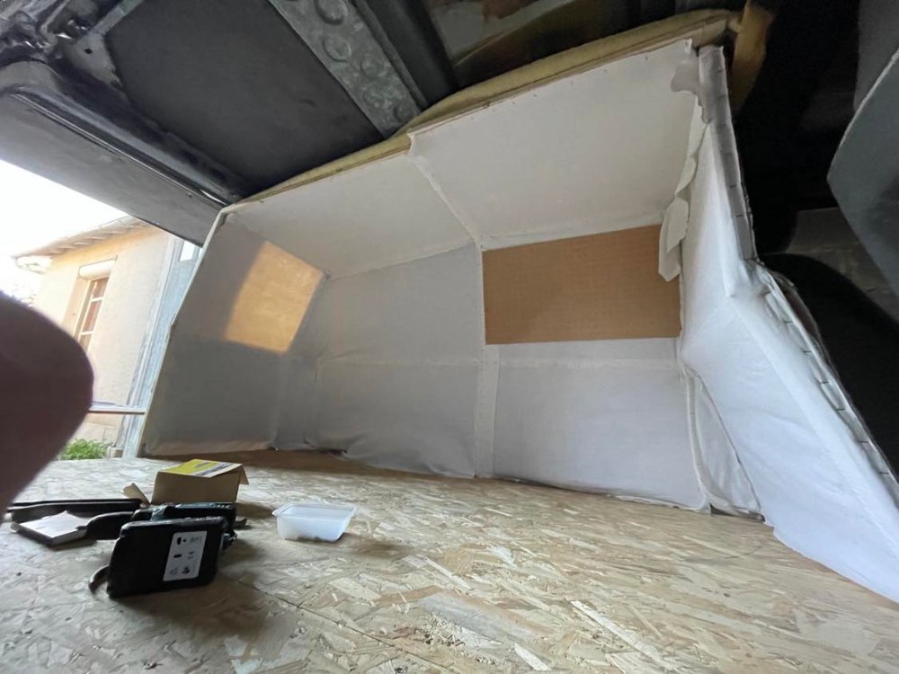

J'ai ensuite attaqué l'aménagement intérieur. Plutôt que d'isoler en démontant les garnissages pour mettre quelque chose de pas bien épais, j'ai pensé à à bâtir une tente à l'intérieur. Un cabane comme lorsque nous étions gamins. Mais avant, j'ai isolé le plancher, me disant que c'est du sol que vient le froid. Donc, 6 cm de laine de bois issue de l'isolation de la maison, un plancher en OSB et des dalles de caoutchouc pour le confort et la facilité de nettoyage. Au passage, j'ai enlevé les garnissages de passage de roue qui font petit coffre mais prennent de la place.
A première vue, je pensais assembler cette tente un peu rigide hors de l'auto et simplement la faire coulisser depuis le hayon. Mais non! Le hayon est beaucoup plus pas que le pavillon, lequel a aussi des variations de largeur. Bref, j'ai fait une structure en baguettes de bois, juste tenues entre elles par de petites équerres.
Je l'ai conçue sur place, puis j'ai du la démonter partiellement pour la sortir et la garnir avec à l'extérieur des couvertures anciennes en "pure laine vierge" agrafées et garnissage intérieur avec d'anciens draps. Une peau respirante et épaisse de 15mm avec donc une couche d'air à l'intérieur.

merci pour le partage de ce boulot très spécial!
Une question sur le démarreur: je sais qu'il a existé des modèles très gros qui avaient besoin d'une patte de renfort pour qu'ils ne pètent pas la cloche de boite en raison de leur poids.
Est-ce que celui que tu as monté est de ce genre là?
Qu'as-tu prévu comme chauffage?
l'isolation plancher et la "tente" c'est vraiment une grosse amélioration, mais avec les T° locales il faudra sûrement un appoint en plus?
As-tu aussi prévu une isolation du toit et des vitrages?

Pendant que la cabane était sortie, j'en ai profité pour réaliser l'isolation de toutes les fenêtres, de la vitre de hayon et du pare-brise. Car une fois remise en place la cabane et ses couvertures, l'accès aux custodes ne sera plus possible. Là aussi, une agrafeuse a été mise à contribution. Pas le temps d'acheter et de coudre ou faire coudre un galon de finition. Des ventouses posées sans rivet, et c'est parti.
Puis j'ai remis la cabane et j'ai agrafé les draps. C'est doux et lumineux. J'ai ajouté aussi un panneau d'isorel ajouré pour pouvoir plus tard y acrocher des trucs divers. Avant de mettre l'autre moitié de la cabane, j'ai fabriqué un lit peigne. Obligé de le faire à ce moment là, sinon, il ne pouvait pas rentrer dans l'habitacle fermé au niveau du hayon. Oui, le sommier est en frisette de récup'
A la toute fin, une fois la cabane entièrement réinstallée dans l'habitacle, j'ai mis une couche de cet isolant entre le pavillon et le toit de la tente.Puis j'ai remis la cabane et j'ai agrafé les draps. C'est doux et lumineux. J'ai ajouté aussi un panneau d'isorel ajouré pour pouvoir plus tard y acrocher des trucs divers. Avant de mettre l'autre moitié de la cabane, j'ai fabriqué un lit peigne. Obligé de le faire à ce moment là, sinon, il ne pouvait pas rentrer dans l'habitacle fermé au niveau du hayon. Oui, le sommier est en frisette de récup'

La partie coulissante du lit est en deux morceaux.
Car une fois ouvert, il n'est plus possible de le repousser si on est dessus. J'ai donc coupé en deux cette partie. Pour le "replier", je me déplace vers l'avant et ainsi je libère l'autre bout de son quart de matelas. Je peux alors repousser ce bout qui est allégé. Puis je peux ensuite repousser la partie avant quand je suis "descendu" à la place laissée vacante par le quart de lit rangé.
C'est un matelas en mousse de chez Ikea qui a été mis à contribution. Déhoussé, coupé à la bonne taille et remis dans sa housse modifiée à grand coups de ciseaux et là encore, agrafeuse...

L'entrée dans le volume arrière se fera donc exclusivement par la porte arrière droite et si besoin par le siège passager retourné. Là encore ce seront des couvertures, installées en rideau coulissant sur un câble qui feront office de porte. Lorsqu'on ouvrira la porte arrière droite pour rentrer, il y aura les manteaux à suspendre à la poignée de maintien au dessus de la porte et donc une sorte de sas dont la seconde porte sera cette couverture en double épaisseur qu'il faudra faire coulisser vers la droite.
Le grand angle déforme tout de même un peu. J'ai réussi à obtenir un lit de 1,87 m de long par 1,18m de large, ce qui n'est pas si mal.

La partie fixe du lit est calée au plus proche du garnissage, et le lit passe d'ailleurs juste au dessus du passage de roue. D'où l'intérêt d'enlever les garnissages arrière. De l'autre côté, il y a eu vite l'idée de faire une sorte de meuble, moins complet mais malin quand même, si j'ose m'envoyer ces fleurs, que celui du kit week end. Car nous avons prévu de prendre le petit déjeuners et parfois le diner dans l'habitacle...
Je pense que nous allons devenir experts en Tetris 3D !
