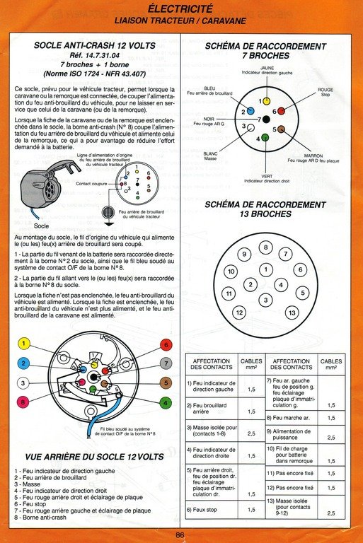

Plutôt qu'une photo qui ne donnerait pas grand chose, voici le repérage fait à l'arrière de la prise.
Les "x2" indiquent 2 fils... Le détrompeur est en bas, à 6h.
Il y a bien une 8e connexion sur ma prise (en haut à droite sur le repérage).

C'est parfait, les mêmes couleurs que mon faisceau.
De toute façon le RdV pour changer la prise au garage est pris.

Hello
Voici ce que j'ai trouvé, à prendre avec réserve, la source n'est pas officiel Renault.
Pour moi, c'est solutionné, le garage a fait l’échange de la prise. je n'ai pas assisté, accès interdit au clients
Faisceau 7 Boches Renault réf 241577864R
Broche 1 Fil noir et blanc / Jaune Clignotant Gauche
Broche 2 Fil gris / Bleu Feux brouillard Arrière
Broche 3 Fil noir / Blanc Masse
Broche 4 Fil noir et vert / Vert Clignotant Droit
Broche 5 Fil gris et rouge / Marron Position Droit
Broche 6 Fil Noir et rouge / Rouge Stop
Broche 7 Fil gris et noir / Noir Position Gauche
Broche 8 Fil gris et blanc / Coupure Brouillard Arrière sur véhicule
Bonne soirée
Bonne soirée

La notice d'installation du faisceau que je cherchais : https://forum.renaultespace.pl/plikowni ... 30-831.pdf
Tout y est, brochage 7 & 13 pins compris
Réf du faisceau : 77 11 226 830
