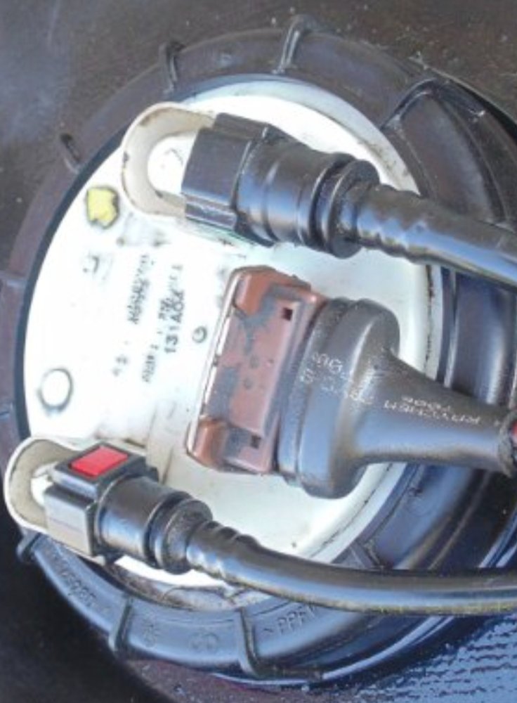

- Messages : 3804
Re: F4R : problème de démarrage, pas d'amorçage de la pompe à essence
Je regardais les photos de réservoir sur le groupe et je suis tombé sur ce réservoir. Ce qui me fait dire que le connecteur ressemblerait plus à ça.Ph_Espace3 a écrit : ↑11 févr. 2025, 15:08
Afin d'en avoir le cœur net, il faut que je trouve de moyen de forcer la pompe en direct, sur le connecteur en sortie de réservoir il y a 4 pinoches je pense 2 pour la jauge à essence et 2 pour l'alimentation de la pompe, je n'ai pas envie de faire de bêtises. l'idéal serait un bout de faisceau avec le connecteur.
On dirait que le connecteur ressemble à ça : https://fr.aliexpress.com/item/10050059 ... ry_from%3A
Je pensais qu'il y avait 4 pinoches mais visiblement il y en a encore plus.

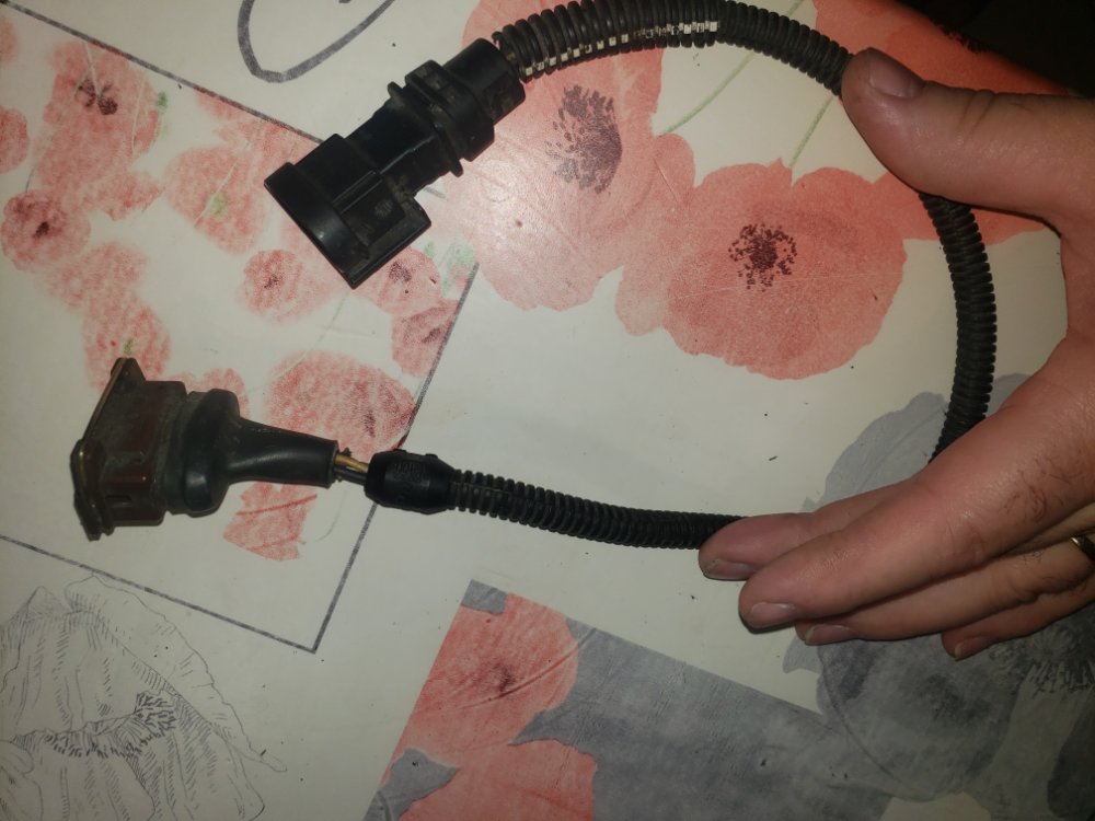

- Messages : 131
- Inscription : 24 janv. 2013, 12:07
- Modèle : [Espace III 2.0]
- Année : 1997
Yves78, il y a un connecteur sur F4R proche du filtre à carburant il ne ressemble pas à celui de ta photoyves78 a écrit : ↑11 févr. 2025, 16:07Je regardais les photos de réservoir sur le groupe et je suis tombé sur ce réservoir. Ce qui me fait dire que le connecteur ressemblerait plus à ça.Ph_Espace3 a écrit : ↑11 févr. 2025, 15:08

Hello,
Voici une photo de la fiche qui alimente la pompe à essence.
Ça permet de faire une rallonge pour tester.
Je l'avais fais sur mon V6.
bonjour,
merci chtimi73 pour les photos, c'est bien ce que j'ai sur ma voiture, je viens de recevoir le connecteur femelle qui semble correspondre, maintenant il ne faut pas se planter entre l'alimentation de la pompe et la sonde.
Je vous tiens informé de la suite, je pense aller revoir ma voiture d'ici 10 jours pour essayer d'avancer sur le dépannage...
